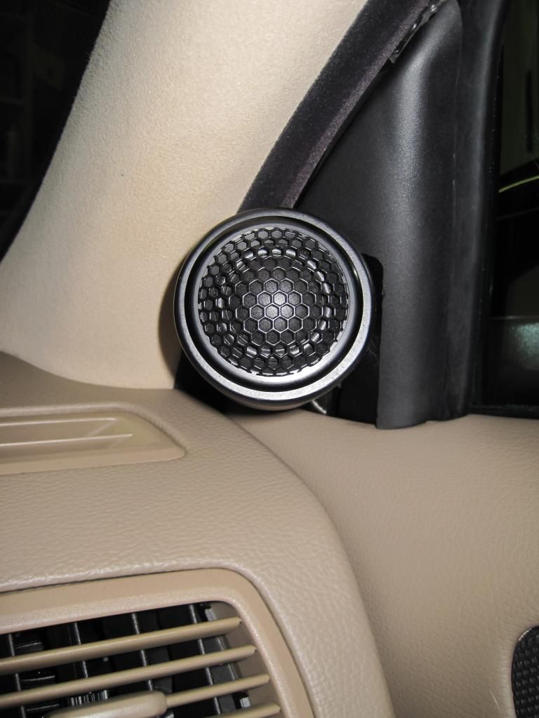

Pienikokoisen ja matalan diskantin pystyy s60/v70 kolmion taakse piilottamaan muutenkin.
Tietysti, jos diskantin "rungon" tai kauluksen irti tai elementin edessä ei ole suojaritilää tjs niin kaikki helpottaa.
Tähän tyyliin.
Yhteen SuberB:hen piilotettiin diskantit juuri peilikolmion taakse, elementeissä oli vielä suojaritilä paikoillaan. Itse muoviosaa kolmiosta piti hieman modata mutta lopulta disset meni taakse piiloon ja meni vielä paikoilleen. Sovitus kyllä oli todella tiukka ja ylimääräistä tilaa siellä ei ollut.

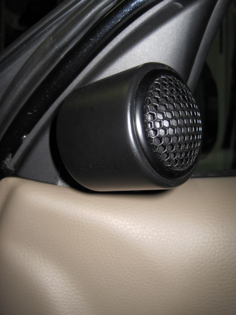

Joo, ja menee sinne keskimäärästä isompikin diskantti. Siis peilikolmion päälle.:
http://www.audioimport.fi/?tuotteet&tuote=861&merkki=5&mallisto=29&teksti=GZPT_28SX
Noissa kun ei omaa asennuskuppia ole/tule ollenkaan mukana, niin sellaiset piti tehdä.
Ja johdot piti liittää lattaliittimillä tai juottamalla, niin senkin takia tuosta kupista joutui tekemään aika möhkön. Syvyys 50mm, ulkohalkaisija jotain vähän yli 60mm.

Joo meneehän sinne monikin diskantti, jos ei ole mahdottoman kokoiset.
Mutta vakiopaikalla stereokuva jää liian alas ja suuntausmahdollisuus on huono/olematon.
Peilikolmioonhan on yllätävän helppo asentaa tukevasti. Itse toteutin sen niin, että peilin pulttien alle sopiva raudanpalanen, ja rautaan hitsattu kulmanivel kiinni. Suuntaus haettu kohdalleen ja metalliliimalla sekä pidinruuveilla nivel liikkumattomaksi.
