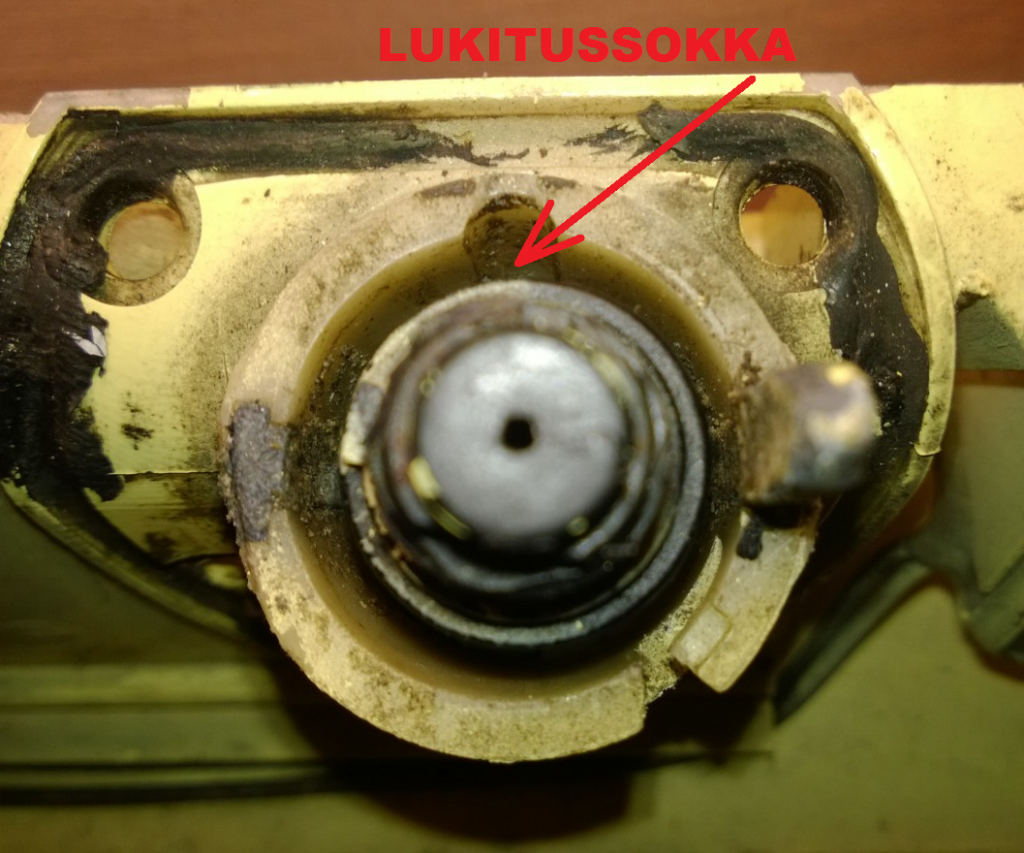

Sitten tuleekin vastaan osuus, joka osoittautui haasteellisemmaksi, joten kuvat auttaa. Purkuteknisistä syistä ensimmäisessä kuvassa ei ole enää muita romuja paikallaan, kun irroitettava muoviholkki.
Eli seuraavana sokan, muovivivun ja jousen jälkeen irroitetaan kuvassa näkyvä muoviholkki:

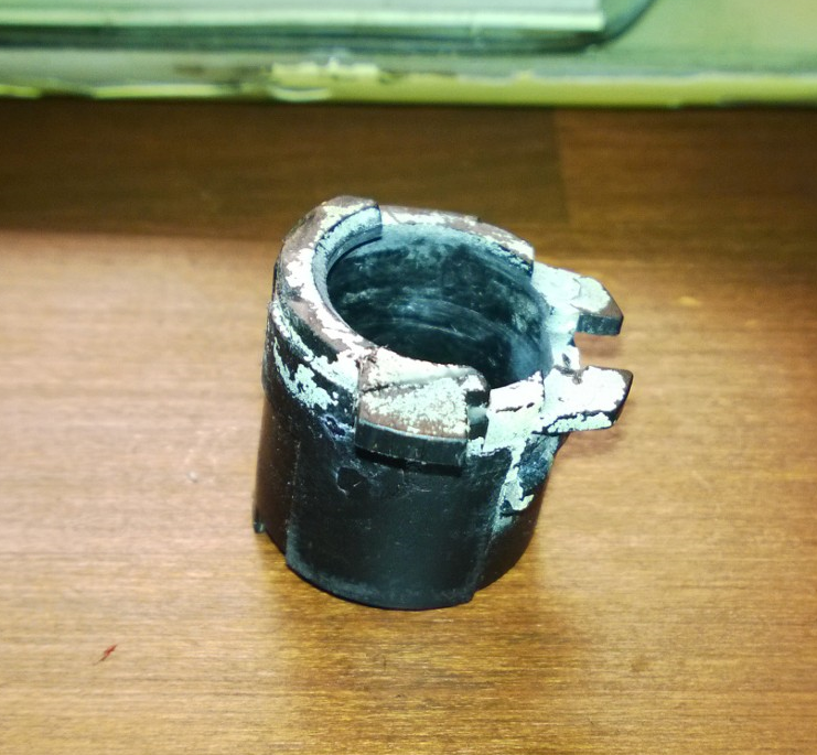

Holkki lähtee pienellä ruuvimeisselillä varovaisesti monesta kohtaa vähän kerrallaan vänkäämällä irti. Holkissa on kuvassa näkyvä lukituskynsi, joka täytyy myös saada liu'utettua paneelin rungon kolosta pois. Tässä pieni ruuvari auttaa myös varovaisesti runko-osaa vääntämällä, niin että lopputulos olisi tämä:
Holkki itsessään:

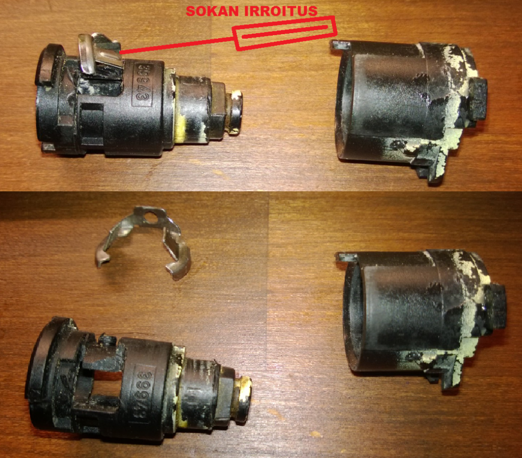

Sitten irti pitäisi saada musta muovinen lukkosylinterin jatke, mihin ensimmäisenä mainitut C-sokka, muovivipu ja jousi kiinnittyy. Osa irtoaa samaan suuntaan kuin sitä ympäröinyt holkki:
Muovinen lukkosylinterin jatke on kuitenkin kiinni varsinaisessa metallisessa lukkosylinterissä rosterisella sokalla, joka täytyy vapauttaa ensin. Sokka on melko hankalassa raossa, mutta sen saa kyllä jälleen sillä pikku meisselillä sieltä välistä vapautettua:
Tämän jälkeen pöydällä pitäisi olla tällaiset osat:
