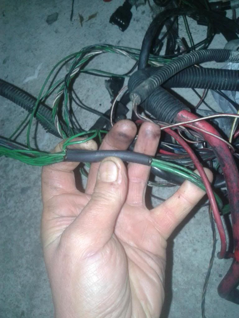

eikö ne vihreät johdot yhdisty yhdeksi johdoksi siinä johtosarjassa. eli etkö voi kokeilla toisesta suuttimesta hyppylangalla että onko se johto poikki?

Vihreät johdot yhdistyvät vasta moottorin ECU:ssa, eli jokaisen suuttimen vihreä johto menee omanaan ECU:lle. Kun ECU on irti, voi mittaukset tehdä ko. liittimessä. Kun ECU on kiinni kaikki muut suuttimet ovat OK, paitsi 2. sylinteri

minusta jotenkin näyttää että ne yhdistyy. ja että niissä menis virta ja eriväriset johdot ovat maat mitä poksi aina maadoittaa kun bensan pitää lentää.
muoks. minun johdot ovat peräisin 850 2.3t5 -94

Nyt täytyypi pahoitella omaa ajatusvirhettä. Eli moottorin ECU:uun tuleekin vain yksi vihreä "signaalimaa", joka on itse asiassa +jännite. Ja kohteena on ECU:n nasta A27. Joten juuri, kuten herra vokelius sanoi, asia on juuri hänen kuvaaman asian mukainen. Kiitos vokelius! Nyt saatan saada itsekin katkenneen johdon korjattua! Tosiaan "signaalit" ovatkin oikeasti signaalimaata!

2. sylinterin signaalijohto (=vihreä) oli hankautunut vaihdelaatikkoa vasten rikki. Korjaamolla vaihdettiin ehjä pätkä johtoa asiankuuluvineen juotosten ja kutistesukkien kera. Samalla siirrettiin johtosarjaa siten "ettei vastaavaa pääse enää koskaan tapahtumaan". Nyt käy ja kukkuu! Toivottavasti tästä viestiketjusta olisi edes yhdelle 850-Volvo-omistajalle hyötyä.
