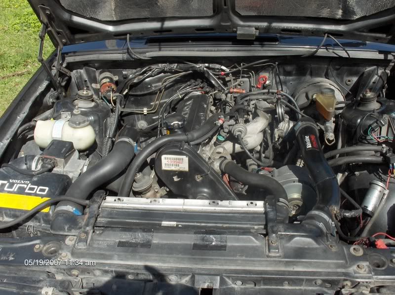

Siis tolla "venttiilillä" tarkotin sitä mötikkää mikä tulee bypassin ja imusarjan väliseen alipaineletkuun. Bleediä mul ei oo ollenkaa. Miten ton pässin toiminnan voi tarkistaa? Kansi auki ja kattoo onko kaikki osat ehjät? Vai pitääkö sille tehdä "imutesti" eli alipaineletku irti ja imasee, jos tulee ilma läpi, niin silloin kalvo rikki?
En muista sen nuolen suuntaa mutta punainen puoli imusarjaan päin. Voin sen nuolen suunnankin joku päivä tuolta pihalta katsoa. Sehän on eräänlainen hidastin se venttiili.
Imutesti on hyvä mutta tee se niin että imaiset alipaineen ja pidät sen, letku tukkoon ja katsot pysyykö mäntä ylhäällä vai alkaako tulemaan alas, ainakin alaletku pitää ottaa irti että pääsee jollakin kokeilemaan männän liikkeen. Helpointa on napata pässi käteen ja katsoa. Isompi vuoto tuntuu tietenkin helposti.
Yhdessä omassa et:ssä aivan inasen vuotava pässi teki temppujaan, ei tosian tarvitse paljoa vuotaa läpi..
Venttiili
http://i77.photobucket.com/albums/j75/Vapiti/HPIM1464.jpg
Pässi
http://i77.photobucket.com/albums/j75/Vapiti/HPIM2308.jpg

..Niin, se nuoli on sinne imusarjaan päin, kyllähän tuo värivinkkikin toimii. Tulihan varmistettua homma.
