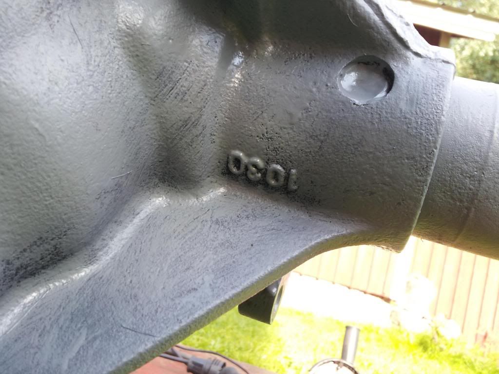

Tossa 1030 perä
Tossa 1031 perä. Eli tossa isossa perässä on tehty tilaa että isompi välitys mahtuu
Näihinkin kaikkiin kysymyksiin löytyy vastaukset foorumilta kun hetken lueskelee. Suosittelen muutenkin hieman opiskelemaan asioita jos ei ole tietotaitoa vielä hirveämmin kerennyt kertymään..

Ei ole kaikissa perissä valussa tuota mainintaa. Tossa omassa 1030 perässä luki tosiaan banjossa tuo malli, mutta 1031 perässä ei lukenut mitään. Ja tuo mun 1031 on ulkoisesti banjo samanlainen kun tuo 1030. Eli ei ole kyhmyä valussa ulkopuolella. Ja vaikka olisikin tarra tallessa, niin siinä ei suoraan lue onko 1030 vai 1031 vaan siinä lukee "tuotenumero" ja välitys. Eli omassa tapauksessa tuota mun 1031 perää ei tunnista isoksi peräksi muuta kun kopan avaamalla. Täytyy varmaan ottaa joku kuva sisuskaluista liitteeksi varmuuden vuoksi jos katsuri kysyy leimalla. Ei viittisi leimalla irrottaa peräkoppaa ja laskea Redlinejä lattialle..

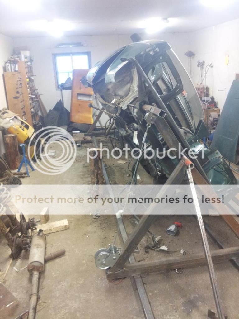

Projekti jatkunut taas pikkuhiljaa, purin etupäätä lisää, ja krillin tekemisessä meni vähän aikaa, mutta nyt se on krillissä viimein  :D

Löysin varastosta vinssin, ja päätin kiinnittää sen tohon krilliin että saa vähän paremmin pyöriteltyä ja lukittua auton tiettyyn asentoon.
Illalla päätin kaataa kaverin kanssa turbon raadon kyljelleen ja ottaa perän irti, tossa pari kuvaa siitä, kaikki osat mitä muuten näkyy myynnissä, paitsi tuo perä tulee itelle. Plyyssi sisusta, sähköikkunat joka nurkassa. Tulee pian kierrätyskeskukseen tämä ja toinen turbo volvo myyntiin, jossa musta nahkasisusta + muut herkut, moottori ja apulaitteet jää itelle, kaikki muu tästä kaupan, laitan tosiaan pian molemmat myyntiin, heti kun vain kerkeen. Anteeksi mainostus  ::)
