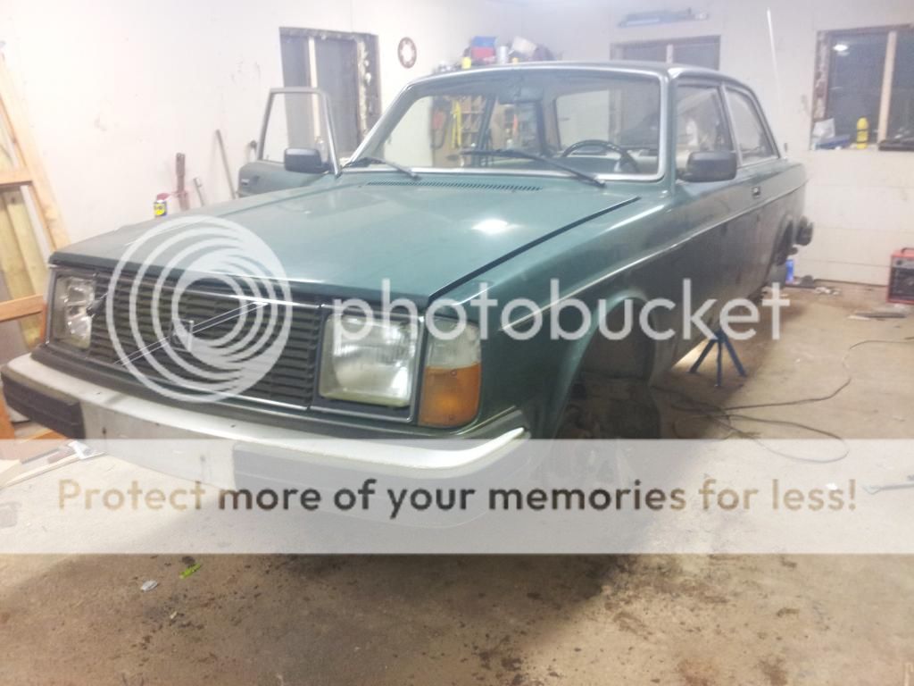

Eli otsikon mukanen projekti tuli alotettua tossa viikko sitten ja pienen pähkäilyn jälkeen päätin tänne siitä sitten oman topicin tehdä, jonne on tarkotus päivittää aika ahkerasti mitä autolle tapahtuu  ;D
Aihiona siis tumman vihreä 242, -80,  vakio tekniikalla, b19a + m45, autossa beige sisusta, 231tkm ajettu.
Suunnitelmissa olis nyt aluks ainakin, pohjan + helmojen paikkaus, maalaus, alustan osien putsaus + maalaus, vanteet, tekniikka?
Tekniikaksi suunniteltu nyt, b230ft + m47,  tekniikka hommattu  8)
Ja koitan tosiaan päivitellä tänne sitä myöten kun edistyy.
tossa kuva parin viikon takaa kun auto noudettiin omaan pihaan  :D
Tässä tosiaan muutama tarkempi kuva autosta pukeilta
Sisustan purku alkoi välittömästi auton saavuttua pihaan, hetken tutkinnan jälkeen.  ;D
Penkit+ muu sisusta olis tarkotus pestä kokonaan , mikä olisi paras tapa pestä penkit? kokemuksia?  ::)

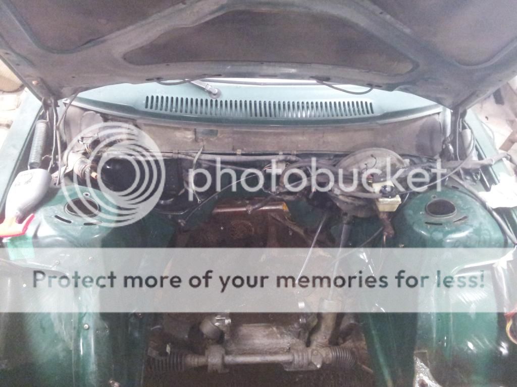

Mutta tosiaan jatkoin perjantaina projektia ja napattiin kone irti, tässä muutama kuva siitä  :)
Seuraavaks sitte jatkuu konetilan putsauksella tosta öljypaskasta, pelli osia pitäs laittaa vähän tilaukseen,lähinnä takakaaret ja sitten hitsausta pitäs alkaa treenaamaan.  :o
Tuli muuten lauantaina haettua tekniikkakin tähän b230ft, pitäs sitäkin jossain kohtaa alkaa purkamaan kunhan saan korin ensin siihen malliin, mutta jatketaan nyt projua  :D
Ja laittakaa kommenttia rohkeesti, ettei mee yksinpuheluks   ;D
