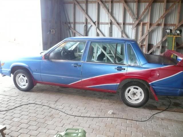

Löytyipä tämmöinen suht läheltä kohtuu hintaan
Sisälle rakenneltu jotain keskuslämmitys järjestelmää kun menee tuota putkea sikin sokin

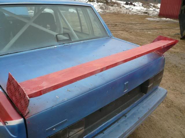

Sulavalinjaisen auton aerodynamiikkaa on parannettu asentamalla taka siipi
Siipi on kevyttä mutta kestävää puuta

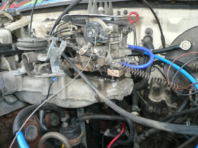

Myöskin kaasarin sovitelaippa on puuta :P
Tekniikkana on kahenlitranoohoosee pystykaasarilla
Itse en ole kerennyt vielä autolla ajamaan mutta kaveri ajoi tuolla ja sanoi että tehoa on lähemmäs sata hevosvoimaa!

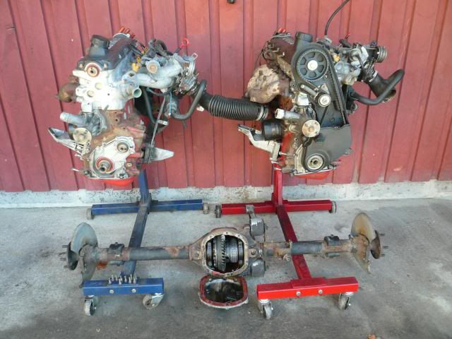

Vaihdoin koneisiin apuakselit joihin on koneistettu hammastus virran jakajalle
M-nokat ja päätyjakajat heitin mäkeen. Miksi tämmöistä sontaa on Volvolta suollettu?
Nokka akseleiksi molempiin D
Sinisen pukin koneessa näytti olevan vahvat veivit
Täytyy penkoa varastoja jos vaikka löytyisi turbo osia tuohon...
Purin lukon. Akselit poikki. Olipa yllätys
Saakos näitä akseleita ostettua enää mistään?

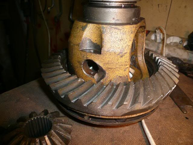

Levittelin lukon ihan kappaleiksi. Kitkapinnoista ei tietoakaan, muutama levykin hajonnut.
Kaikki liikkuvat roskiin ja kuoret aitan hyllylle odottamaan maailmanloppua

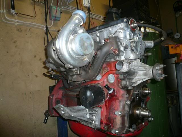

Etsiskelin ullakolta kukkahattuani. Hatun sijasta löysin ahtimen!
Tuollainen pikkupuhallin käy vinokoneen kupeeseen kuin lakritsikastike munakkaaseen

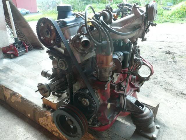

Tehdääs välillä vapari konetta
Säädettävä nokkapyörä ja Hall-sytytys
Kone on kiinni tuollaisessa parrussa.
Nämä kuusen alta raahatut koneet on parempi käytellä lämpöiseksi irrallaan ennen ajoneuvoon asennusta
Löytyy ne kilinät, kolinat ja vuodot

Missä oli kamera mies tänään kun koitin konetta käyntiin?
Kuten yllä olevasta kuvasta näkyy kaasuläppää eikä muitakaan ruiskuhiluja ole paikoillaan
Meikäläinen istuu pöllin päällä, starttaa ja samalla suihkuttaa käynnistys sumua imusarjaan
Kone kyllä hörähtää jonka jälkeen polttaa imusarjassa olevan seoksen noin puolen metrin liekillä kohti mun kasvojani
Henkilö vahingoilta vältyttiin mutta hyvän videon tuosta olisi saanut
Oliko sytkä liian aikaisella, vuotiko venttiili vain onko nokka myöhässä
Ainakin joku noista tai kaikki kolme
