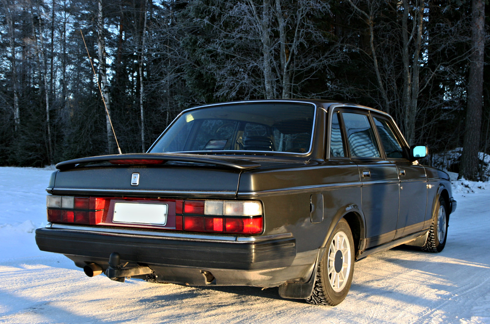

« Vastaus #37 : 20.03.2017, 22:18:37 »
Kevättä vähän aloiteltu. Vaihdettu öljyt ja laitettu kirkkaat vilkunmuovit eteen (näistä kuva kun muistan).
Onko näkemyksiä miten tähän vanhaan perään sopii nuo spoilerit? Huonosti meinasi löytyä intternetistä 140-sarjan spoikkakuvia.
esim volverella uudemmassa perässä tuo 850 spoikka:
Tämä lienee ipdn 240 spoikka 140ssä?
https://www.ipdusa.com/blogs/59/bryan-cottrell
Tavoitteena siis saada matala, mahd. hyvin perän pyöreähköön muotoon istuva spoileri. Tuo Cottrellin spoikka näyttää ainakin kuvien perusteella sopivan hyvin.
