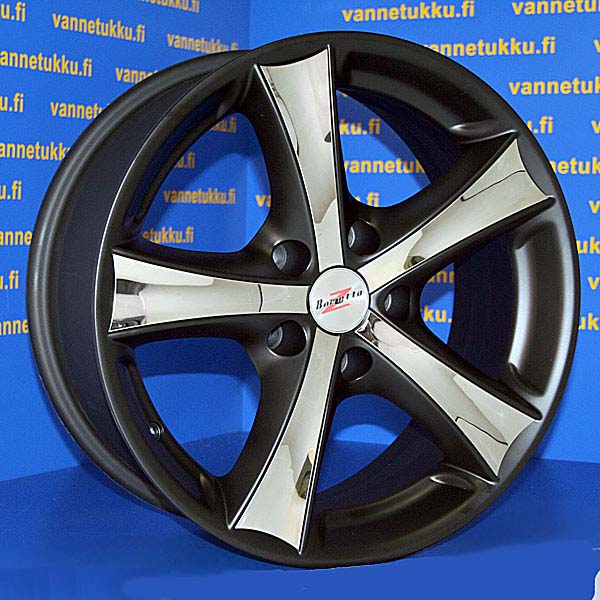

Tilauksessa on Barzetan Granturismot, kääräisen niihin noi nyt peltivanteilla olevat nastarenkaat.

Granturismot tuli ja ovat jo autossa alla, ne istuu malliltaan kuin nyrkki päähän, pari päivää on tullut niitä ihasteltua.

Barzetat istuu tuohon hyvin, mutta prkl renkaat ovat vähän turhan matalat (205/50) joten näyttää himpun verran tyhmältä. No, noilla mennään.
