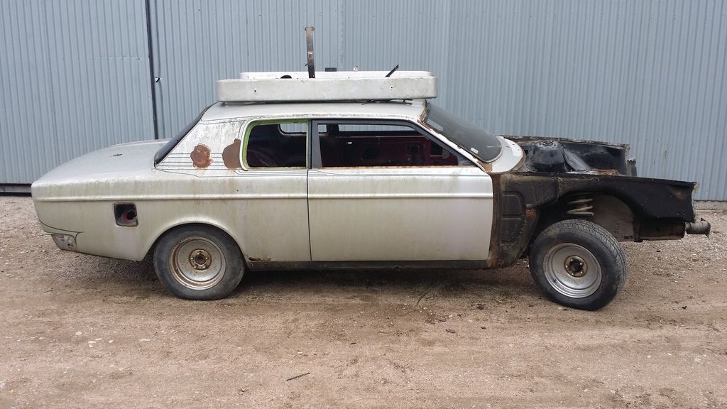

Etu vanteet olisi käännetty.
Et -45 voi hieman pienentyä vielä, ehkä.. lähtökohta oli et45.
Vanteet siis 7.5x17"
Ei siis ole vielä hitsattu kasaan.
Kunhan kumit tulee, niin näkee niiden todellisen leveyden ja pääsee sovittamaan vannetta.
Tarkoitus ei olisi keulaa levittää, kuin 3-4cm.
Kori olisi nyt valmis koripukkiin laittoa vaille.
Tankki ja akselit siis enään paikoillaan, kaikki muu irtilähtevä on pois.

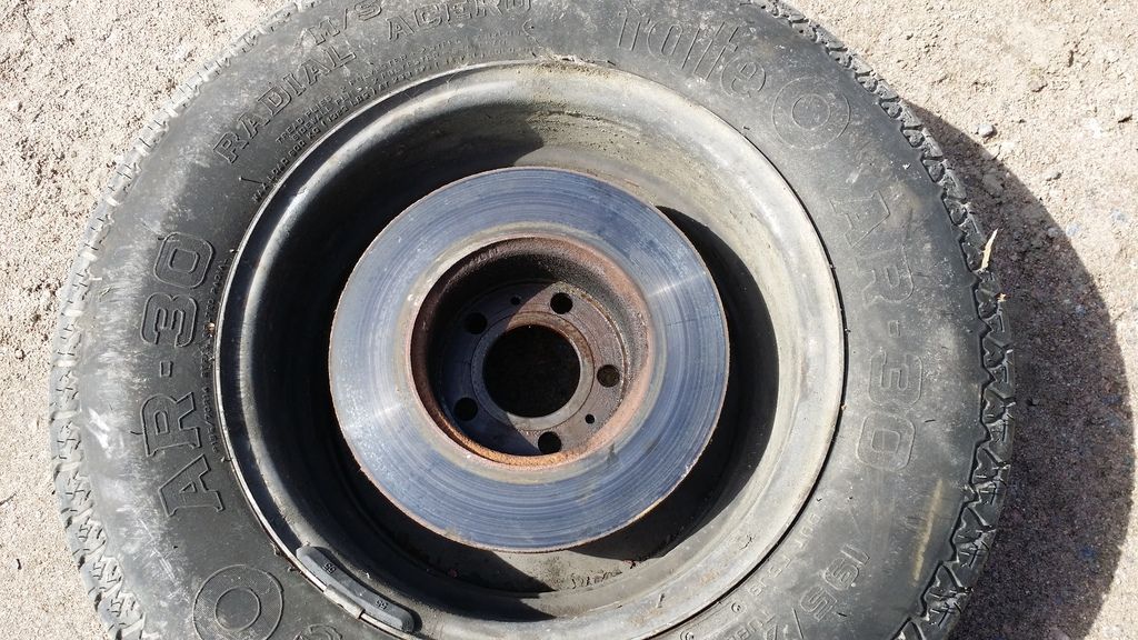

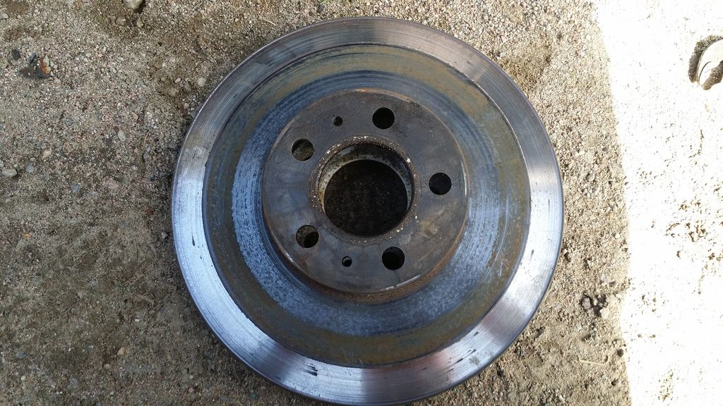

Laitetaan hieman kuvasaastetta.
Alkuperäinen vs tuleva jarrulevy  :o
Etu vanteen et:tä hieman vähemmän miinusta, oli -45, nyt -30.
alkaisi olemaan aika kohdillaan.

Jarrusatulasta tulee kovin hentoinen tuon kuvan perusteella  ::) Voi olla ahdasta normikokoisen satulan kanssa kuvan vanteessa
V90-19 T8
  • Viestejä: 6013
Vs: [242, 262c, 282c] -74 Piitkän ajan projekti. KUVIA !!!
« Vastaus #97 : 10.05.2015, 14:24:34 »
Levyhän on sullottu 14" vanteen sisään, hienosti mahtuu satula tulevien 17" vanteiden sisään  8)

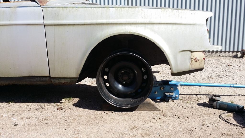

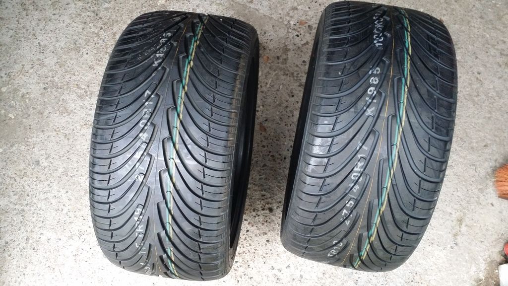

« Vastaus #98 : 13.05.2015, 11:03:55 »

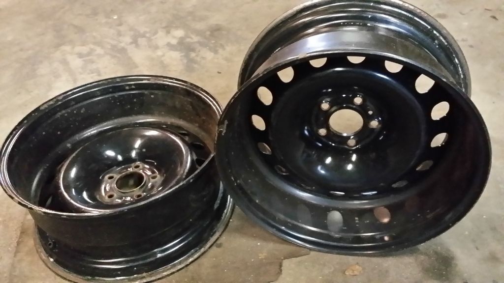

Kuva saastetta jälleen.
Etu vannehan se siinä.  :)
Jos huomenna tulisi kumit eteen myös, kun tänään tuli taka  *taavih->
Mittauksia suoritettu ja 2.5" vanteeseen lisää, eli se 10" leveä on juuri sopiva.
