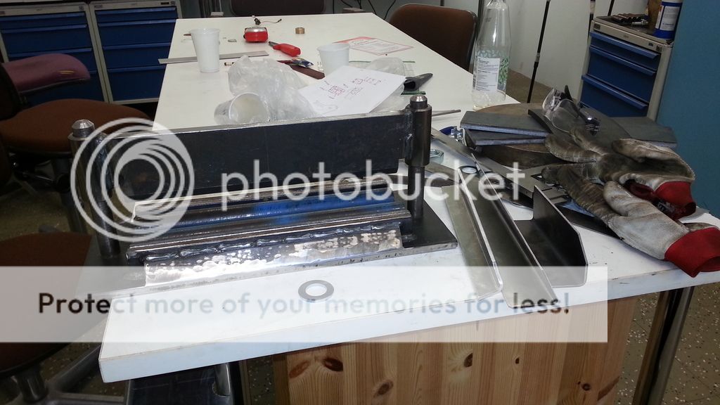

Tässä valmis särmäri, mikäli kuka seuraa :)
Tästä kuvasta puuttuu vielä noiden laitojen vinottaiset tuennat:
Siinä valmis lisävaruste 8) Hyvin se 3mm rautalevyn mutkalle käänti, paksumpaa en uskaltanut kääntää (vielä :D).
Jouset vielä tarvitsee nostamaan tuon terän ja pitämään sen ylhäällä.

Tosiaan tuo pikkusärmäri on "lisäosa" tuolle prässille. 3mm levy vääntyy erittäin nätisti ja kevyesti, täsmälleen haluttuun kulmaan. Jos joku haluaa kopioida niin voin kyllä mittoja julkaista tms.
Itsekin kyllästyin siihen ruuvipenkissä vasaran kanssa pelleilyyn, nii  siitä keksin ton särmärin värkätä. Ja prässi myös kun noita puslahommia on niin huono ruuvipenkissä painella, oho-elämykset (lue: veriset sormenpäät) kyllä väheni ihan mukavasti :D

Ei oo tarkotus leuhottaa (hirveesti), mutta tollasella on tullu väännettyä helmapellit, runkopalkit ym Amazoniin...
Moni metallifirma varmaa suostuu vääntelee ohimennen auton osia jos vaa konevalikoimasta särmäri löytyy.
