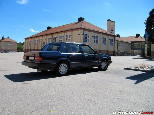

Ensi kevättä varten puunailin välikausipyöriksi hankkimiani kohtuukuntoisia kitkarenkaita Orion-vanteilla. Kolme kertaa tuli hinkattua taustapuolet Auto+ -vannepesuaineella (by Robinhood), vielähän noita sais putsata lisää jos jaksais... Keskikapselitkin puuttuu, saa tarjota jos on ylimääräisiä. Uutena noita saa kyllä suolaiseen hintaan: http://www.skandix.de/en/spare-parts/body/rims-wheels/wheel-cover-hydra/1009395/.
Sama kapseli (1343663-9) käy näköjään Hydra, Draco ja Orion -mallisiin vanteisiin: http://home.blarg.net/~volvo242gt/wheels.html
Mielestäni näyttää ihan hyvältä 7-satkun alla nuo Orionit:
Tuolla lisää kuvia tuosta sinisestä seiskasta, jonka kuvaa lainasin:
http://www.garaget.org/forum/viewtopic.php?pid=2352038#p2352038
