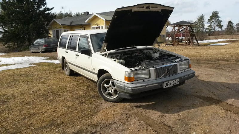

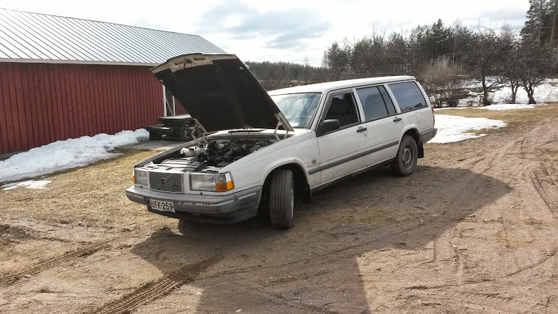

Sieltä tulikin täyslaidallinen. Painepumpun liitin oli löystynyt, sen kun tökkäsin kunnolla kiinni niin heti alkoi rokkaamaan. Ei ollut niin kehittynyt meikäläisen vikakorva että olisin tunnistanut että vain yksi pumppu surisi.
Kävin pojan kanssa ulkoiluttamassa autoa ja ajoin sit huoltorampille, lähden irrottelemaan vaihteiston palkkia seuraavaksi. On tuo kyllä mukava peli ajella, hämmentävän hyvin on saatu koneen äänet vaimennettua, 200-sarjalaisia kun tässä muistelin niin niissä vinokone piti aikamoista möykkää. Ja kiitettävän pehmeästi ja ilman kolinoita tämä eteni tuolla kuoppaisella ja mutaisella kylätiellä, vakioalustasta on näissä olosuhteissa iloa vaikka Kouvolan korottajiin en olekaan vielä liittymässä O0
