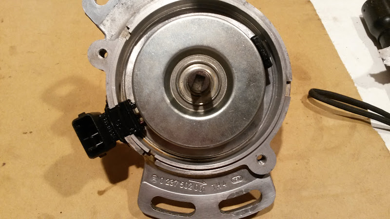

Virranjakajan tutkailua (Bosch 1 235 102 005). Yritin kuvata vekottimen siten, että osaan koota oikein. Kuten kuvasta näkee, tuo tosiaan ei ole symmetrinen:
Näkymä toiselta puolelta kun akseli on yo. kuvan asennossa:
Tässä hall-anturillisessa versiossa ilmeisesti ajoitus riippuu jakajan asennosta. Ehkä joutuu ajoituslampun vielä hommaamaan, joskin ruuvin kannat ovat jättäneet melko selkeät ajoitusmerkit minulle tuohon jakajan runkoon... Tuossa on nyt sitten se iso o-rengas mitä ihmettelin aiemmin:
Tajusin tässä vaiheessa että tuohan on siis tuossa mustan muovisuojan ympärillä. Omassa jakajassani ei muistaakseni tuota mustaa lautasta edes ollut, taisi tulla tuon toisen hankkimani jakajan mukana.

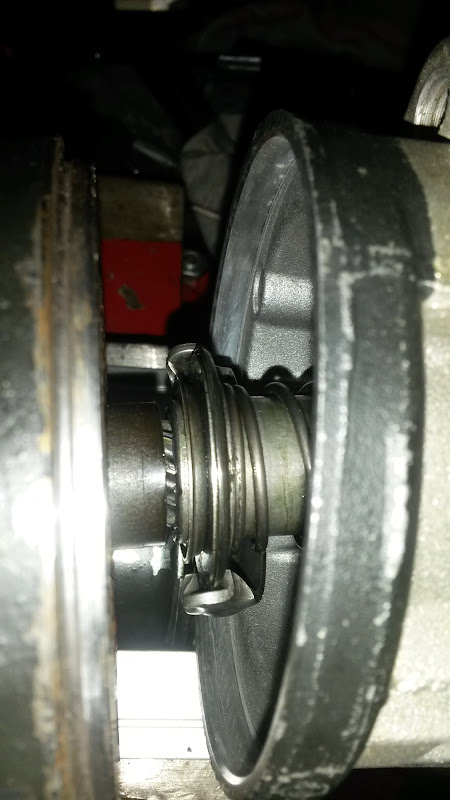

Pari huomiota startin kokoamisesta. Ensimmäinen tenkkapoo tuli kun piti asentaa vetopäähän toppari. Eli rengassokka jonka päälle pitäisi saada tuollainen muotoiltu holkki:
Ei mennyt ihan näppivoimilla, joten kokeilin ulosvetäjällä. Pienen virittelyn jälkeen onnistui suhteellisen helposti:
Sitten siirtohaarukan asennukseen. Homma onnistuu kun laittaa haarukan toisen pään solenoidin vetopäähän, ilman että kiinnittää haarukan akselia (kuvassa näkyy tyhjä reikä, mihin akseli tulee):
Sittenpä vaan taiteillaan startti kokoon siten että vetopään prikka jää sopivasti haarukan väliin:
Lopuksi tietty kiinnitetään haarukan akseli (eli pultti ja mutteri) ja muutkin ruuvit ja mutterit. Ja todetaan että vihaisesti pyörii:
