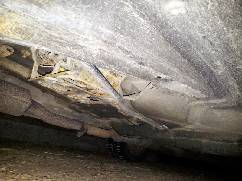

Poissa dneproshin
  • Viestejä: 1640
  • Innokas käyttöautoilija
Vs: 744 GLE -88 "Pure Jenkki" & 745 GL -90 Talvilintta?
« Vastaus #26 : 01.01.2015, 19:22:13 »
Huoh...
Tuskaista on tämä harrastaminen kun auto on eri paikkakunnalla ja kolme lastakin roikkuu lähes koko ajan lahkeissa... Ei ihan joka yötä viitsisi valvoakaan, vaikka loma vielä onkin.
Täysin turha päivitys, mutta jotain siis olen saanut tässä puuhasteltuakin:
Maali alkoi kuplimaan pois, ruosteetkin toki lähti hyvin sitruunahapossa. Hioin sitten loputkin maalit pois mistä sain:
Vielä yön yli saa olla kylvyssä niin lähtee loputkin ruostepahkat, sit maalia niskaan mihin vaan saa sudittua ja sisäpuoli saanee pärjätä kotelosuojamömmöllä.
GLE sai luopua muutamasta osasta (aloituspostaukseen päivitetty ostoslistaa, hankitaan ihan uudet sytkäosat vielä talven aikana):
Kosteus on vähintään riittävä taas, kelien lauhtuminen aiheutti tiivistymistä aivan joka paikkaan, GLE:n konehuonekin suorastaan kylpi kosteudessa, vaikka auto kuivassa tallissa olevinaan onkin.
Suonette anteeksi taas tämänkin turhan kuvasaasteen, meikäläisellä on huomattavasti enemmän aikaa olla tietokoneella kuin rassata autoja... :(

Palkki alkaa olla käsitelty, asentamista vaille valmis:
2K epoksipohjamaali, 2K PUR-akryylipintamaali ja sisälle reilusti Tectyl ML kotelosuojaa. Paikoilleen laitto tapahtunee seuraavan kerran kun pääsen autoa rassailemaan.
