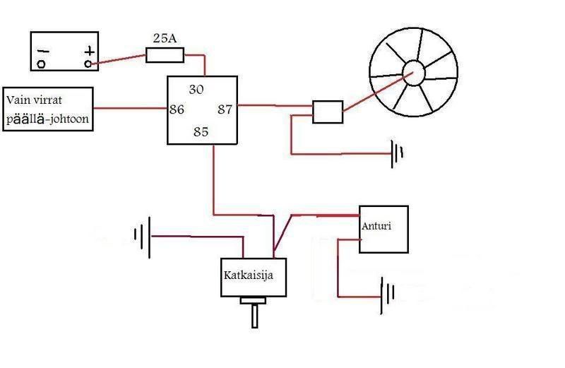

Vs: Sähköflektin ohjaus ongelma
« Vastaus #12 : 22.04.2011, 22:25:48 »
Tämän ohjeen mukaan itellä kytketty ja hyvin pelaa.
