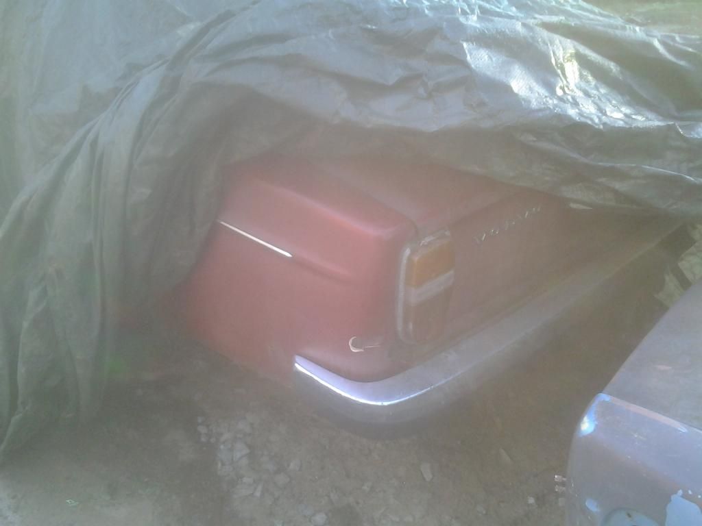

Kuviaki tullee kuhan saan ne tuosta paskaxcoverista pihalle >:(

Kuvatuksiaki sain laiteltua elikkä kori o ton näkönen. 90 luvulla vejelty miranolilla yli, taisi olla pintapeltien pelastus se temppu
242 ruosteetomat ovet. menee siksi että pääsee suhisevista tupakki-ikkunoista eroon
keula tuli purettua pari viikkoa sitten. aloittelin kotitallilla viikko sitte lokareiden korjauksen.

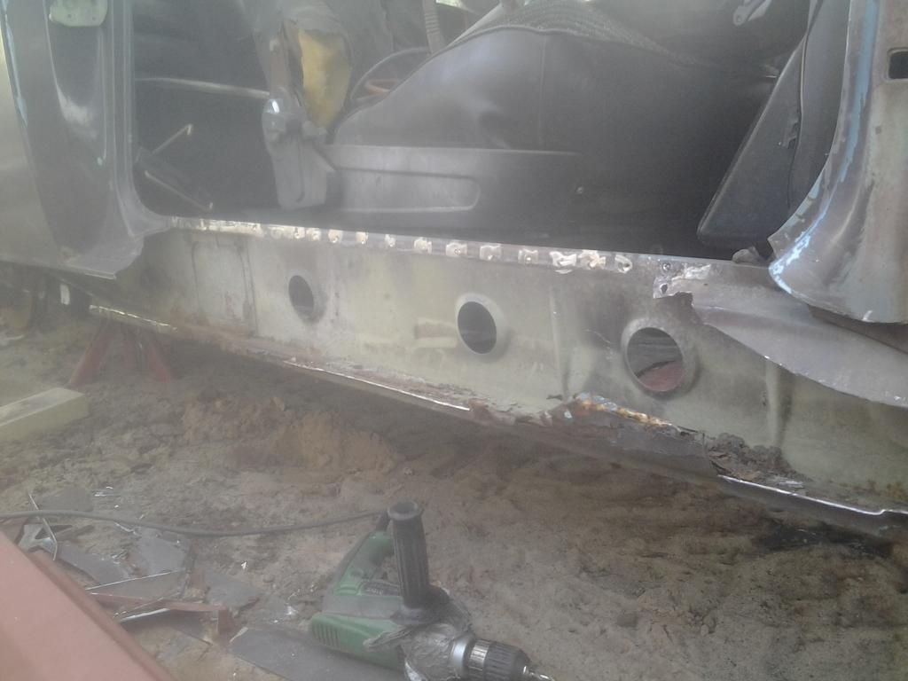

no jokatapauksessa helmat tuli hommailtua
pintahelman maalailin jo sisältä
Käyttis:240 86 Projektit:142 71gl, 142 68x2,145 68, 740tdic Ja purkuraadot:144 72,244 b20m40

eilisen tuloksia vanha helma laikkailtiin poies.
sisähelmaa tarvi uusata 21,8cm
ja korjauspala vänkärinpuolelle menee muutaman vuojen sisään tuohon
helman sovittelua
kuvat laadultaan on mitä on mutta on ne tyhjää parempia.
