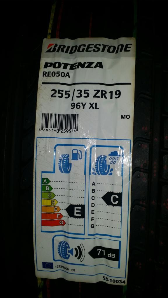

Meneekö oikeesti tuommoinen 255/35/19 renkula Ärrään alle?? Ittellä oli aikanaan -06 etuvetokyökässä (V70) 235/35/19 renkulat 8,5x19 Inter Actioneilla (ET40) ja jotenkin jäi sellainen muistikuva etten ois lähteny hirveesti rengaskokoa kasvatamaan. Toki madallettu oli mun autoa, mutta herkästi olis varmaan alkanu raapimaan normi kaarilla ja sisuslokareilla, jos ois renkaita kasvattanut..  ::)
235-> 255 samalla profiililla kasvattaa renkaan halkaisijaa varmaan lähemmäs sentin puoleltaan..?
Mut eihän siinä mitään jos meneevät alle. Kiitos ja anteeksi..  ;)
  • Viestejä: 6002
Vs: V70R -04 aut. MYYDÄÄN !!!
« Vastaus #166 : 29.10.2014, 18:14:53 »
Raapiihan ne varmasti ja niin per...i  :2funny:
Kyl ne sinne ihan ok mahtuu, mitä yhtä kokeilin ja testailin.
Sisälokarit on nyt jo ihan entiset, kiitos 235/45-18 kitkojen ja nämä on suht koht samaa kokoa mitä 255/35-19
Ja tilaahan saa tehtyä lisää  :2funny:
Normi awd:ssä mahtuu kyl ongelmitta pyörimään, mut se onkin maasturi tähän verrattuna  ::)
Nythän oli 235/35-19 R replicoilla,  8x19 et43 ja mihinkään ei raapinut.
Paljoa ei tosin tarvitse mitat muuttua niin jo raapii.
Mikä kyllä ihmetytti, 8x18 et43 R replica ja 235/40-18 taas raapi edessä ääriasentoon käännettäessä,  19 ei taas raapinut  :idiot2:

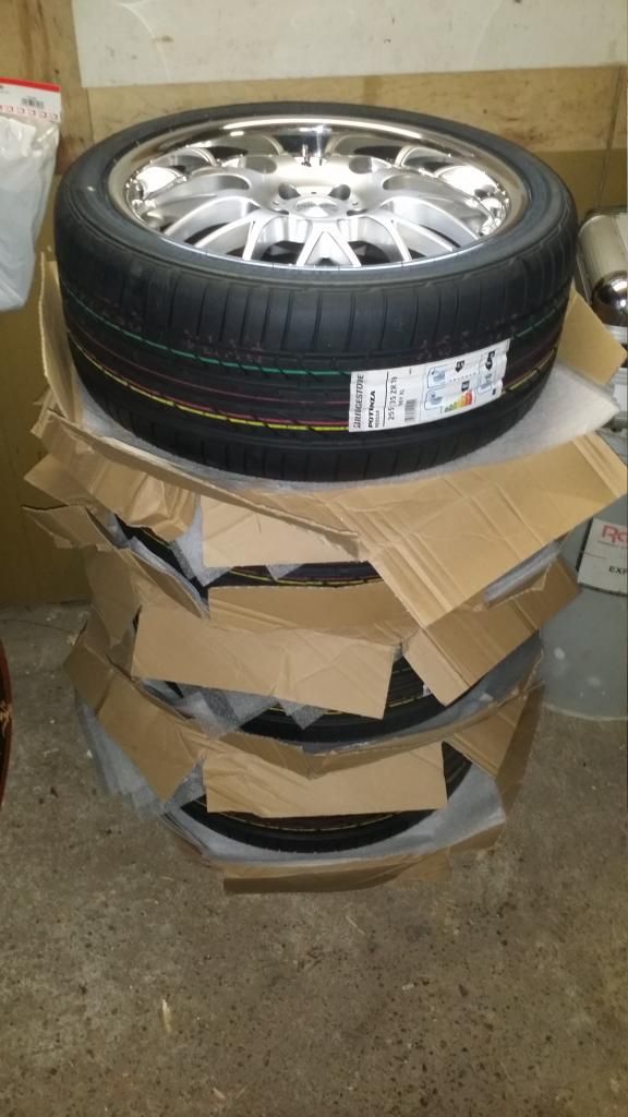

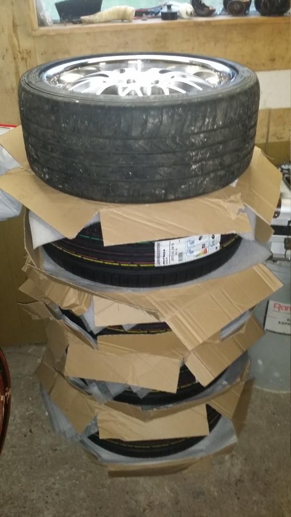

Tänään saapuivat ensi kesän sukset  :juhau:

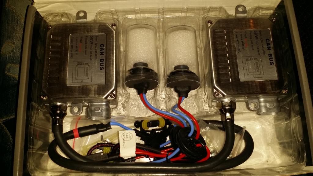

Nyt on saapuneet xenonit pitkiin  :)
Jos huomenna asennus talkoita isommassa mittakaava  :pomo:
