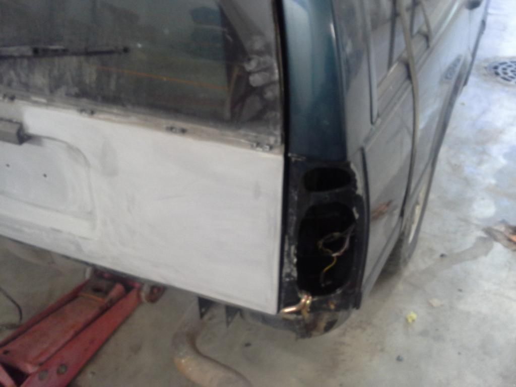

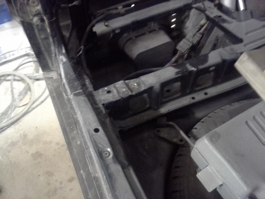

« Vastaus #22 : 17.07.2014, 19:40:40 »
parit kuvat tähän väliin.
vähä pitää liinoilla vetää vielä nii saa kohalleen.
takapilari ja kylki muodossaan.
peräkontin lattia palkit vedetty suoraan
peräkontin lukkopelti painettu suoraan.
