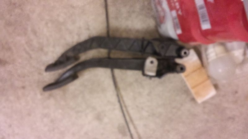

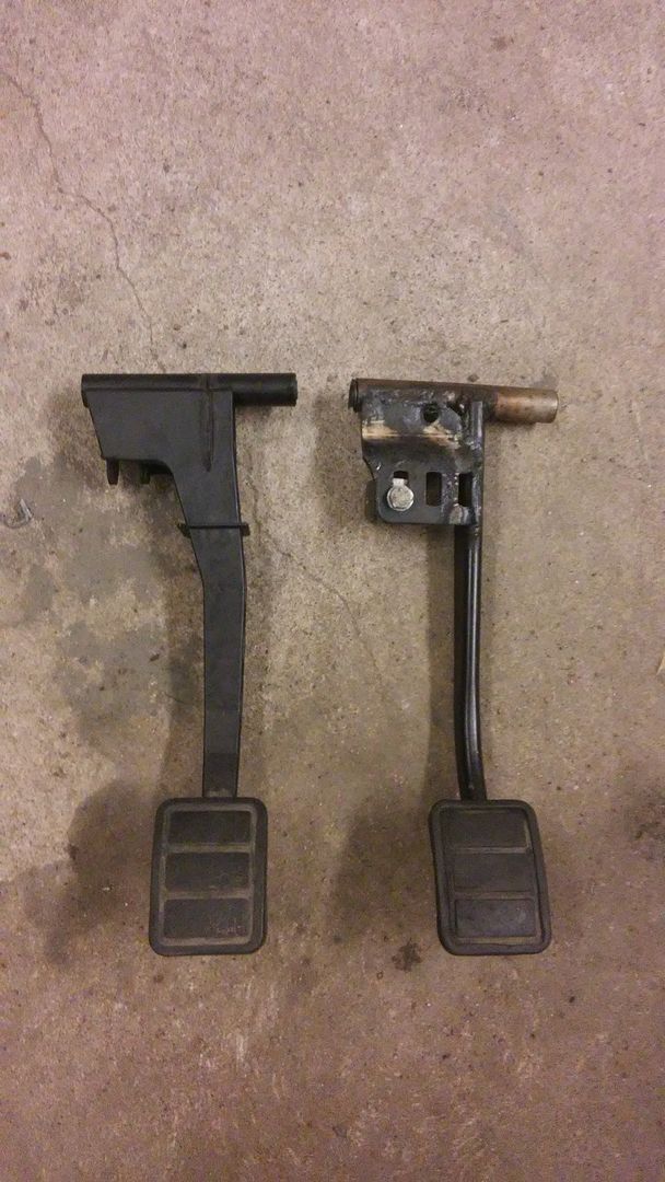

Kytkin tuli kuntoon kun sain tehtyä kytkinpolkimen suuremmalla vipusuhteella, kiitokset Kalamiehelle 200-sarjan polkimesta.
Poljin oli tasan samanpituinen kuin alkuperäinen, leikkasin alkuperäisen poikkiputken (laakerointi)pois ja tallista sattui löytymään pätkä sopivaa 16mm sisähalk. putkea jonka hitsasin kiinni, sisään meni 700/900 polkimen sisäholkki ja puslat.
Sitten sopivia romupaloja soveltaen tein vahvikkeet ja haarukan pääsylinterin tangolle.
Tein vielä haarukasta säädettävän, eli pystyn säätämään vipusuhdetta n.10mm.
Osui kerrasta kohdalleen, nyt kytkin irrottaa hyvin ja ottaa kiinni noin puolivälissä kuten kuuluukin.
Poljintuntuma muuttui tietysti vähän jäykemmäksi tuon vipusuhdemuutoksen takia, kyllä sitä jaksaa vielä polkea mutta liikennevaloissa kyllä mieluummin laittaa vapaalle kuin odottaa kytkin pohjassa valon vaihtumista.

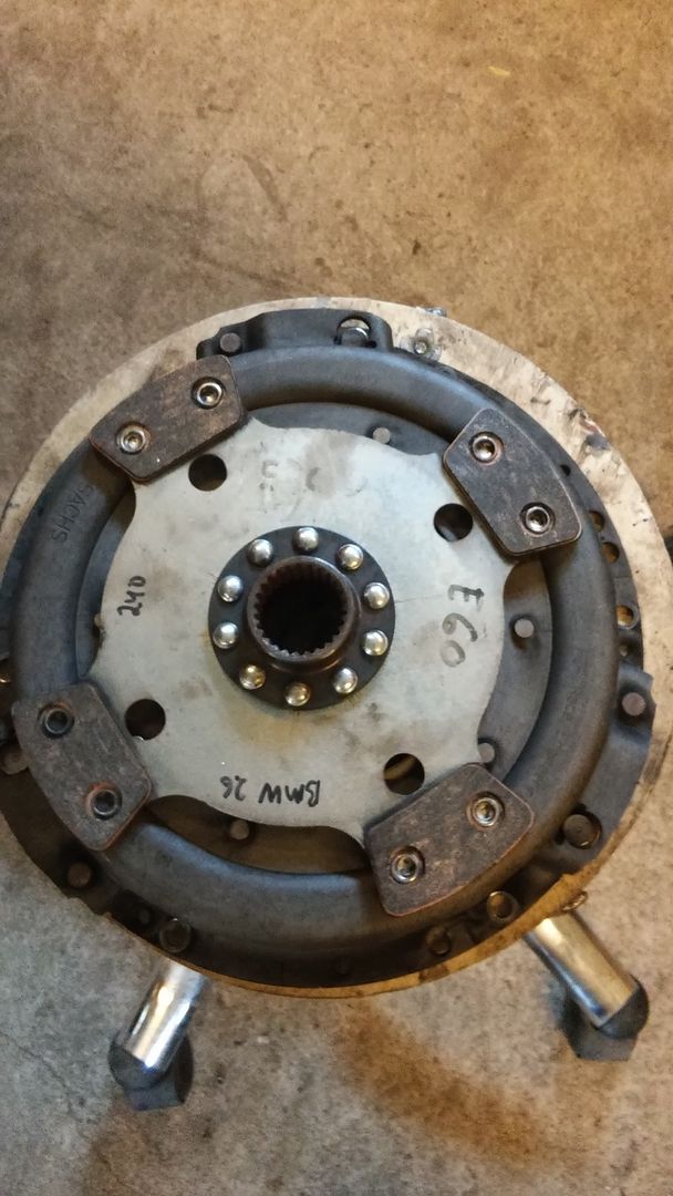

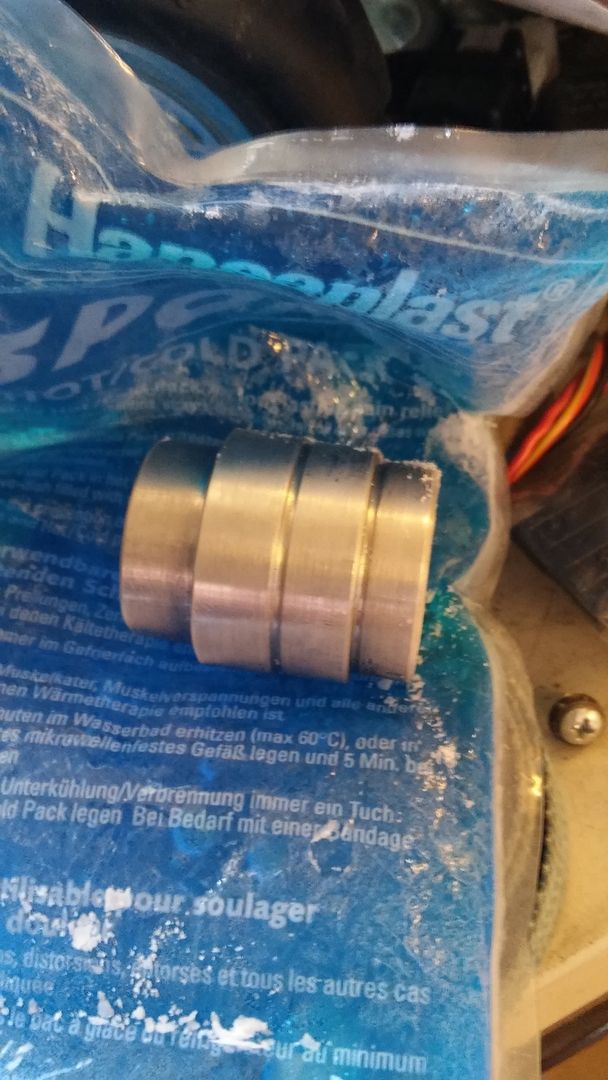

Tässä vähän kuvia noista kytkinhommista, nyt vasta sain aikaiseksi ladata kuvat koneelle.
Hommattiin saksinosturi talliin, nyt on mukava työskennellä.
Holkki silmälaakerille kampiakselin päähän.
Kytkinpolkimen muutos, yllä vakio, alla muokattu 200srj poljin
massalevy
Tuollainen paketti piti ostaa että sai levyn ja painelaakerin, asetelma jäi ylimääräiseksi jos joku tarvitsee.
Vanha sintterilevy, sekin on kaupan.
Sori kuvien laatu, osa on hieman tärähtäneitä.
