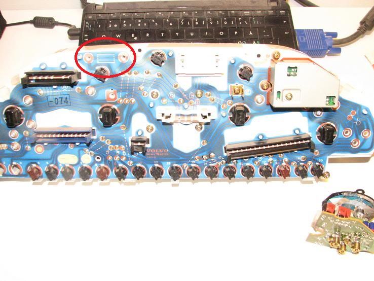

Noniin morjensta, nyt pukkas volvo yllättävän vian/ongelman.
Elikkäs kun auton virrat laittaa päälle, niin normaalisti kaikki vikavalot syttyvät ja sitten sammuvat. Mutta nytten tämä oma rönttä tekee semmoista, että kun virrat kääntää päälle ei syty mikään näistä vikavaloista, mittaristo sekä kaikki muut valot palavat normaalisti. Mutta esimerkiksi kun kääntää vaikka sumuvalot tai pitkät valot päälle niin niiden polttimo palaa normaalisti, eli vika tuskin polttimoissa (?)
Mittaristoa yritetty naputella ja hakata mutta se nyt ei tuntunut auttavan yhtään mitään. Sulake katottu, ja samassa sulakkeessa oli muistaakseni mittariston valot ja ne palaa normaalisti ja sulake oli muutenkin ehjä.
Eli onkos noille vikavaloille jokin oma rele vai minkä kautta ne toimivat? Ja mistä kannattaisi vikaa alkaa etsimään,  ärsyttäviä muutenkin tämmöiset sähköviat  :(

Mittariston piirilevystä palanut "sulake". Sen takana on juurikin suurin osa varoitusvaloista. Se ei ole perinteinen vaihdettava sulake vaan kiinteä osa piirilevyä.
Kuvassa ympyröitynä. Sai korjattua laittamalla hyppyjohdon ruuveilla sulakkeen molemmin puolin näkyviin reikiin.
Mutta suosittelen tutkimaan miksi se paloi. Onko jossain sulaneen näköistä oikosulkua tmv. Voi olla myös muualta piirilevystä mennyt poikki sama piiri.

740:ssä vastaava ongelma selvisi, kun piirilevyltä löytyi murtunut johde tuolta varoitusvalojen alta. Tuo sininen kalvo kääntyi siinä ainakin siis kulman yli mittariston alle ja kulki mittariston takanakin muistaakseni parissa kerroksessa. Joku taitoskohta esimerkiksi on voinut murtua tai huonosti tuettu kohta hajota tärinästä.

Otat nyt vaan mittariston autosta irti ja hyvin valaistuun paikkaan (keittiön pöytä tjsp) tutkimaan. Katselet johtimet silmämääräisesti läpi, myös yleismittaria tai johdekynää voi käyttää.
Minulla oli vain komponenttien kontaktit huonot. Mittariston purkamisella "palasiksi", huolellinen putsaus ja kasaus poisti ongelman. Sitten ykspäivä tosin kävi juuri kuten sinulla, tuolloin oli tuo Huikkosterin osoittama kiinteä sulake palanut. Saattaa olla jopa minun mittaristo tuossa kuvassa (tosin ennen sulakkeen palamista).

Hyppylanka, joo. Tuossa ympyröidyssä paikassa näkyy nuo kaksityhjää ruuvin paikkaa, joidenka välillä tuo kiinteä sulake on.  Näihin paikkoihin ittelle laitettiin ruuvit ja ruuvien alle johto joka "ohittaa" tuon sulakkeen. Eli ruuvista ruuviin, helppo homma.

Nyt toimii valot kiitoksia teille perkeleesti! :D Ei olisi vikaa löytynyt varmaan ikinä ilman teitä!

Laitoin sen hyppy piuhan ja rupes palamaan kiitoksia!
