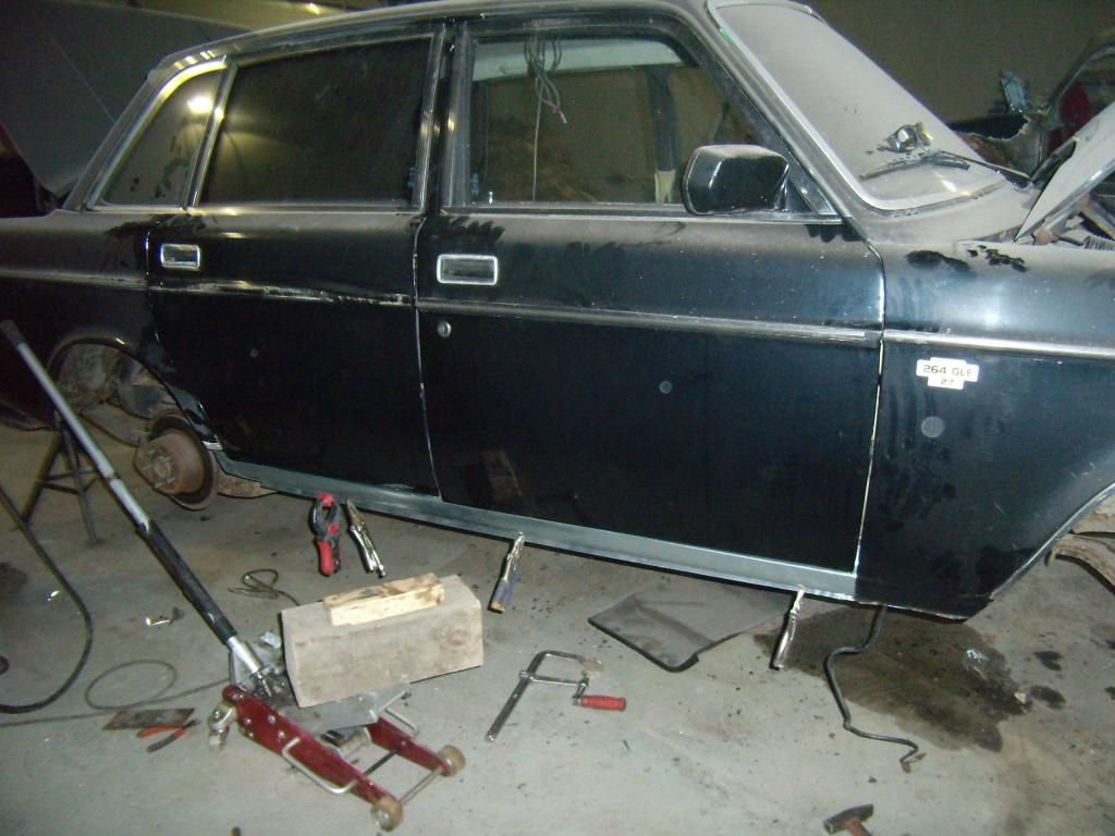

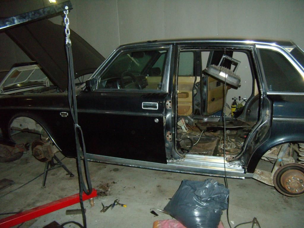

« Vastaus #39 : 13.09.2014, 12:57:18 »
Tänään sovitettu ovee paikoilleen mahtuu paikoilleen ;D
Juu kyllä tästä tulee orkkis
Pappraisen sunnuntai kruisailu piili

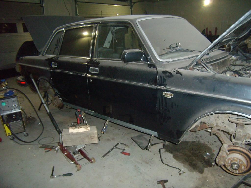

« Vastaus #40 : 23.09.2014, 21:22:31 »

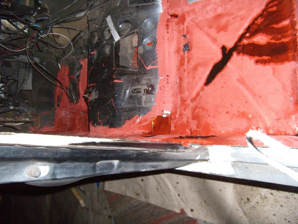

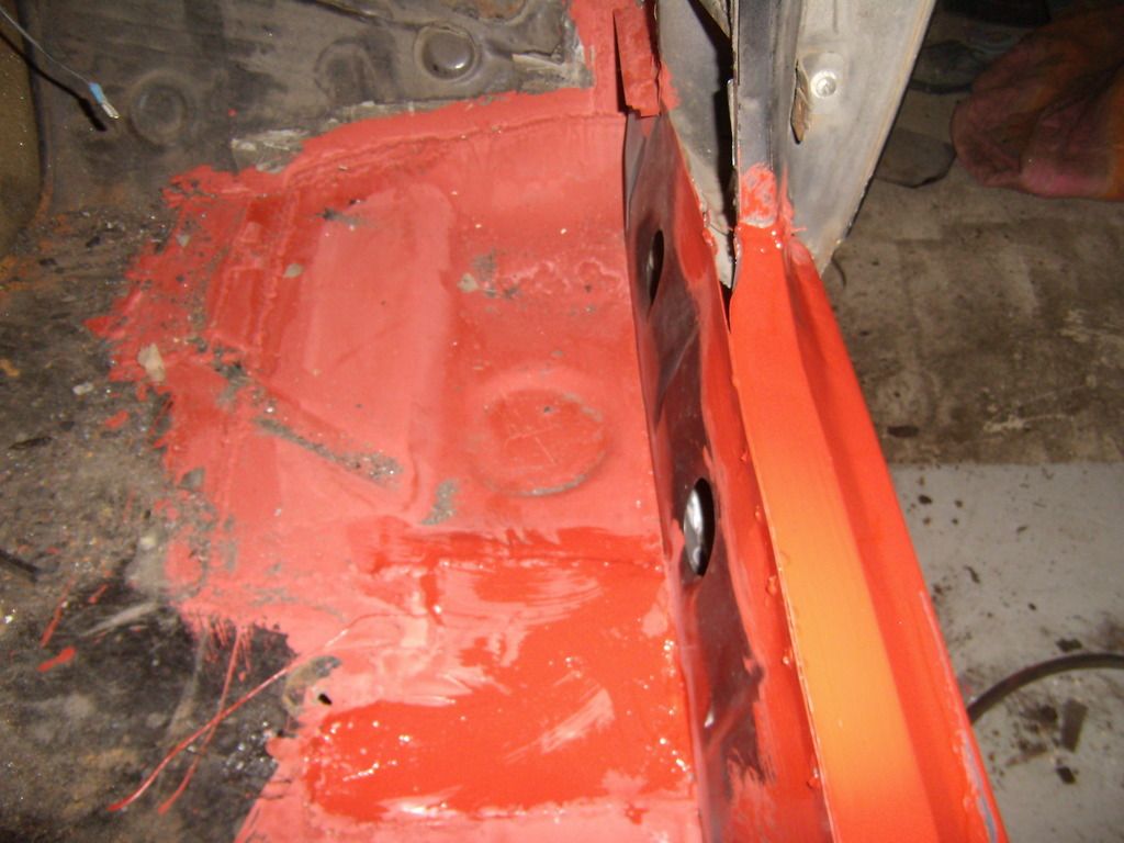

Tossa on kuskin penkin takaosa
tssa on kuskin uusi jalkatila
tommoselta näyttää uusi helma

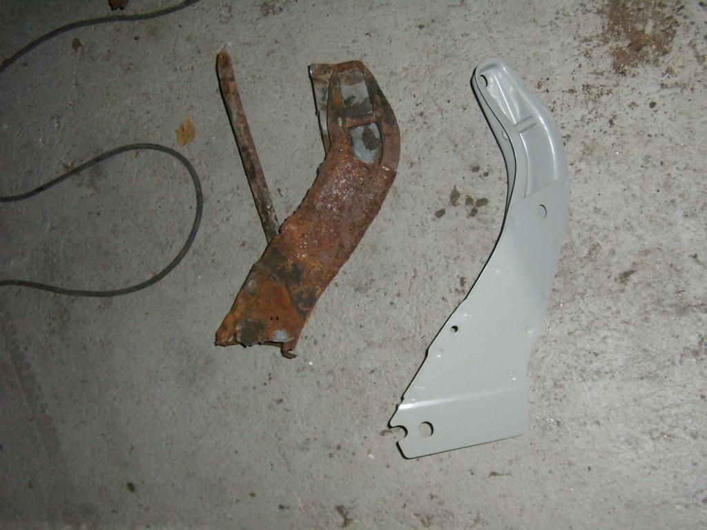

 tossa on uusi tunkin korva
tossa on alotettu repsikan helmojen reikien vähennys

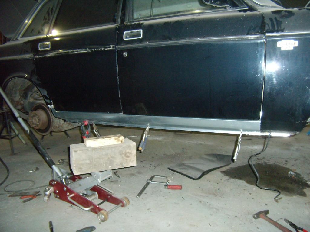

Repsikan puolelle sovitettu ovet paikoilleen
Ekassa sovituksessa helmapelti oli noin 1,5cm liian korkella. Oli pelkästään hepatu paikoilleen
kyllä kannattaa sovittaa heftit auki ja alas
Nyt sopii aika hyvin paikoilleen ELK

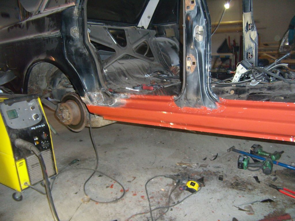

« Vastaus #44 : 13.03.2015, 16:35:07 »
Talvi oli ja meni ja rojektit senkun seisoo

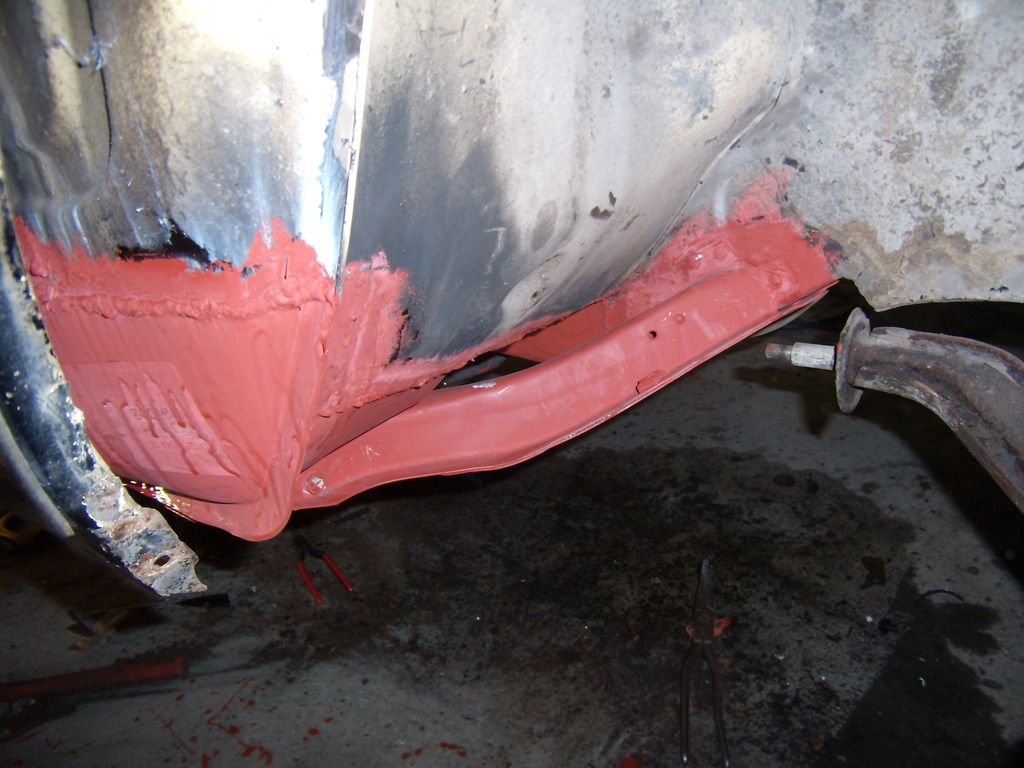

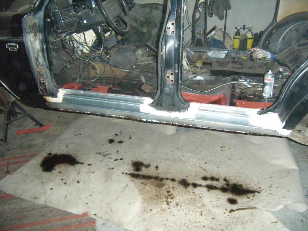

No muutama kuva kuitenkin sittä mitä on tuskalla ja vaivalla  saatu aikaseks
Alkas toi repsikan puoli oleen tommosista perus reijistä ummessa
ei ole kun nuo sipistely reijät enää tekemättä
Vähä vedetään helmoihin kittiä ja maali päälle
Pohjaan ja helman alareunaan massat
Matot paikoilleen ja ajoon
