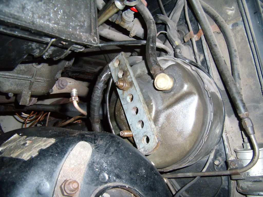

Tehostin ei vaikuta kuin tarvittavaan poljin voimaan eli vähentää tarvittavaa poljinvoimaa alipaineen avulla kalvon ym. ollessa ehjä,periaatteessa se tanko on yhtä jöötiä polkimelta sylinterille vaikka muutamasta eriosasta onkin ja jonka en kyllä usko enkä ole ikinä nähny niin särkyvän ettei enää sylinterin mäntää painaisi,eli jos sen tapin mitta on kohdallaan/säädetään kohdalleen(kaikissa sylintereissä tuo mäntä ei ole ihan juuri samalla etäisyydellä jotta kun sylinteriä vaihtelee niin monesti joutuu tuohon säätöön koskemaan) niin tuommoinen ilmiö ei tehostimesta voi johtua ;)
Niin minäkin luulin, mutta jostakin mystisestä syystä lankkuun löytyi jarrut tehostimen vaihtamalla. Ennen sitä vaihdoin takasatulat ja pääsylinterin (kun siitä meni tiivisteet ilmatessa), ilmasin monta tuntia ja jos ei ensimmäisellä niin toisella polkaisulla kopsahti poljin lattiaan. Sitten vaihdoin tehostimen enkä koskenut mihinkään muuhun niin heti pelasi jarrut niinkuin pitää. Ja 40 vuotta korjaamoa pitänyt henkilö sanoi, että ei olisi ensimmäinen Volvo johon ei saa jarruja pääsylinterin vaihdon jälkeen ilman tehostimen vaihtoa. Mielenkiinnosta purin sen vanhan tehostimen ja en sieltä kyllä mitään silminnähtävää vikaa löytänyt.

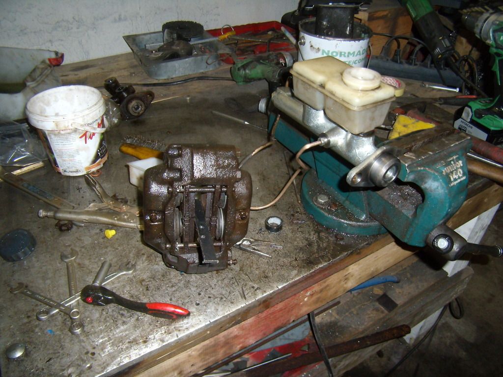

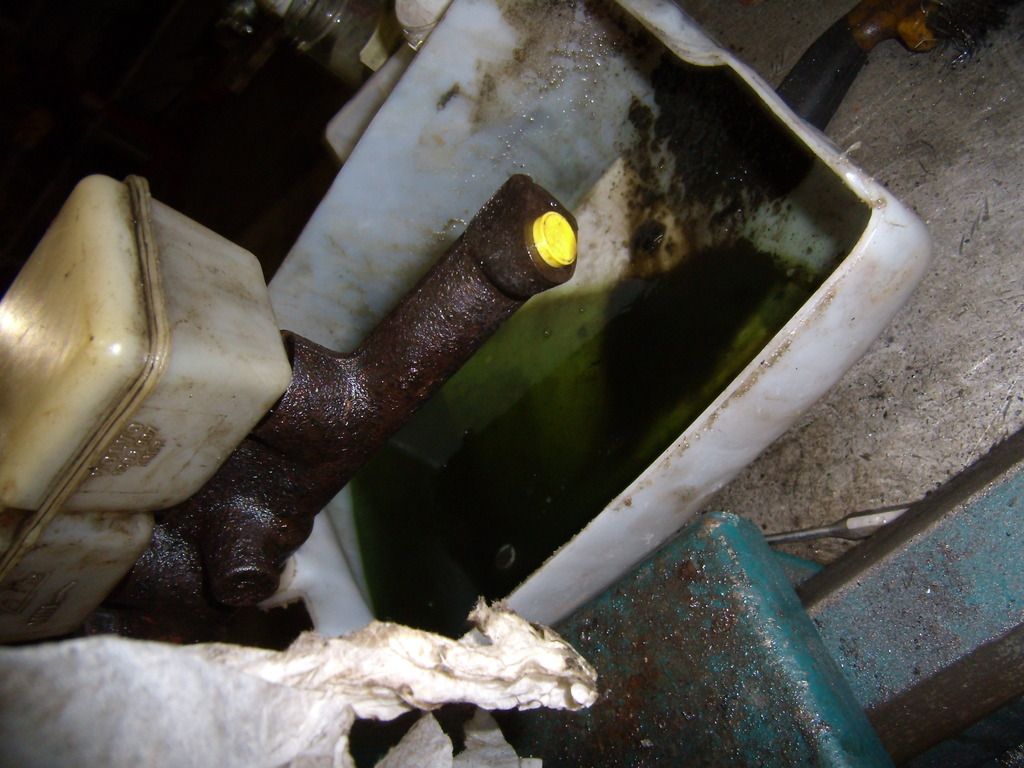

No niin aamu alotettiin silli että tutkittiin toi taakin kunto näin
Petaali ei menny yhtää mihinkään

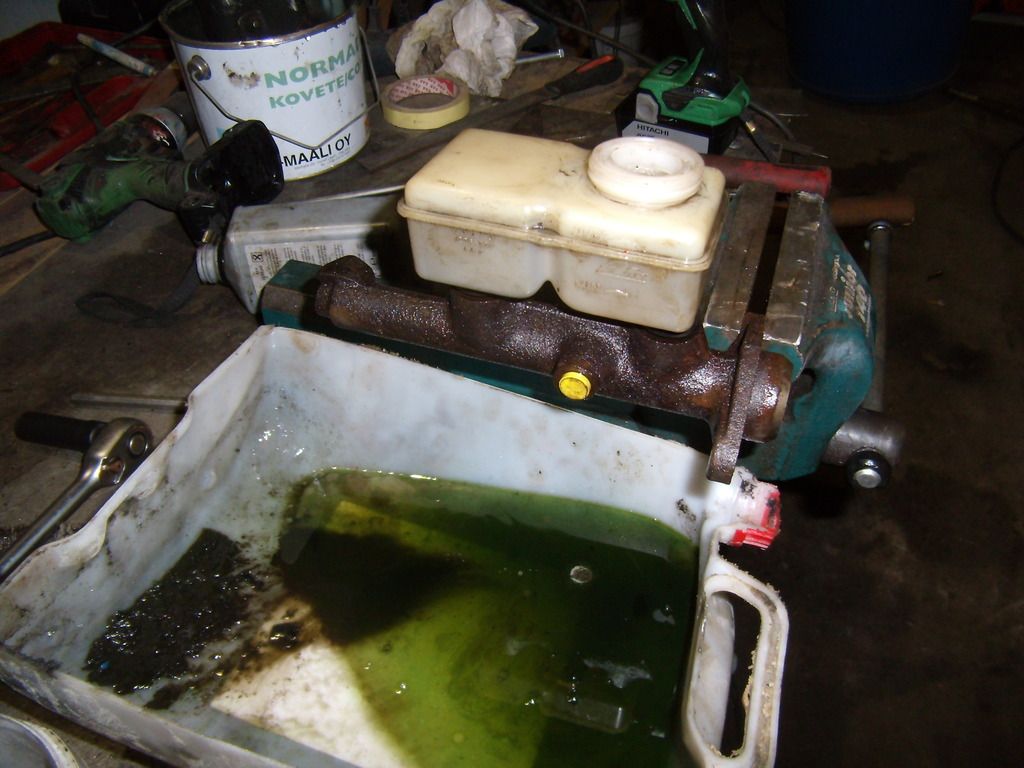

Seuraavksi tutkittiin pääsylinterien kunto näin
Kummatkin pääsylinterit toimii ei pystyny painaan mäntää pohjaan kun oli noi tupat paikoillaan

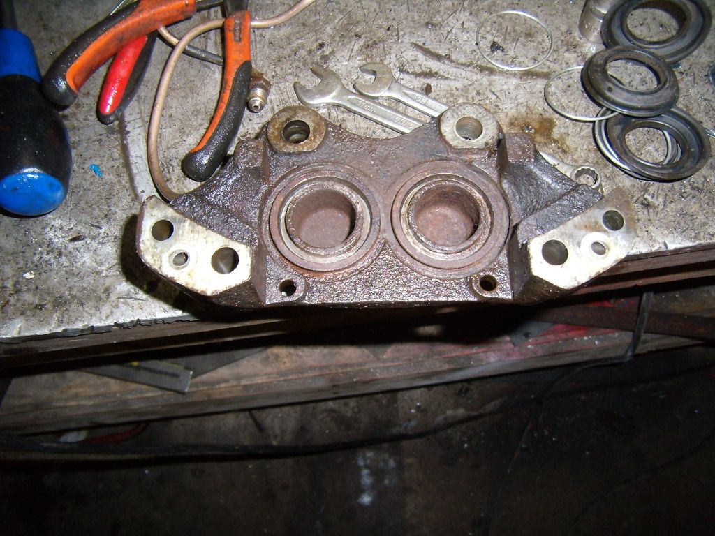

Ja seuraavaks satuloitten kimppuun
Kuskin puolelta satula kappaleiksi ei vuotoja  ei vitää vikaa
Seuraavaksi pistin satulan tossa pöydällä kiinni pääsylinteriin ja palikka väliin
 ei saanu pääsylinterin mäntää likkumaan juuri mihinkään
Ilkmasin vielä tollai hiukan eri asennossa ennen kun laitoin kiinni
JA V___:TU eitarte vissiin lopputulosta kertoo
PETAALI LATTIAAN kops

Poissa tuomee
  • Viestejä: 252
Vs: Talvi rojekti
« Vastaus #82 : 27.03.2015, 14:11:03 »

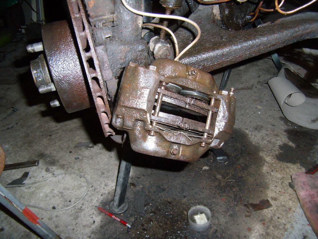

Niinkuin arvelinkin niin ei se vika voi tehostimessa olla.
Laitappa ne etusatulat oikeille puolille(sivulle sojottavat ilmaruuvit pitää olla yläpuolella eikä alapuolella niinkuin tossa sun kuvassa jossa on väärän puoleinen satula ;)) niin saatatpa saada ne jarrut ilmattuakin :),tuollain kun ne ny on niin sinne jää ilmalukko väkisten molempiinkin piireihin koska ilma on nestettä keveämpää ja sen takia se ei voi tuollain sieltä mäntien takaa pois päästä vaikka pumppailee vuoden,jos ne tuollain väärinpäin ollen haluis jostain kumman syystä saada ilmattua niin neste täytyys painaa ilmaruuvien kautta säiliöön päin;)

Poissa sepnu
  • Viestejä: 105
Vs: Talvi rojekti
« Vastaus #84 : 27.03.2015, 17:41:06 »
No siis voi hevo v--tun  --- tu
 Mää olen kyllä pitäny noi satola sillä puolella mistä mää ne olen ottanutkin
Mutta käänsin ne eri puolille ja S* S* S* S* S* S*
KIITOS NEUVOSTA tuome  ;D ;D

Poissa tuomee
  • Viestejä: 252
Vs: Talvi rojekti
« Vastaus #86 : 27.03.2015, 19:36:35 »
Eipä mittään hyvä vaan kun selkis,onneks laitoit tuon kuvan niin näki het mikä siin mätti :)
Ja onnea rojektin jatkolle :hello:

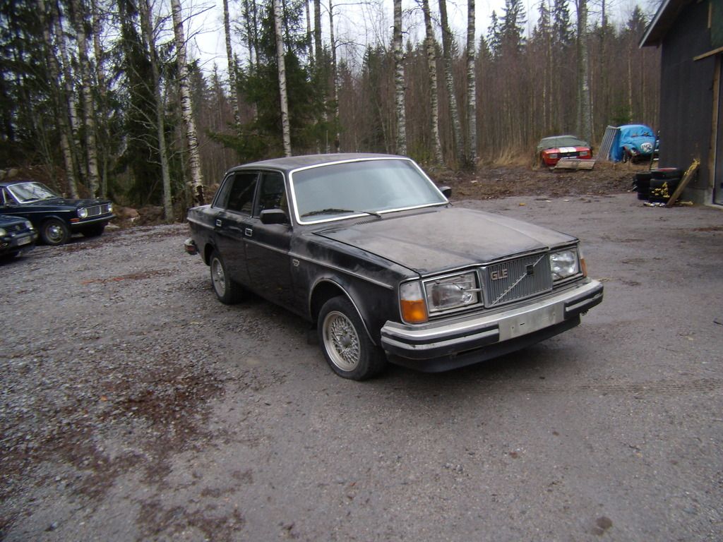

« Vastaus #88 : 28.03.2015, 16:54:36 »
No sittä lähtee
Nyton volvoo ulkoilutettu ensimmäisen kerran sen jälkeen kun on mulle tullu
Kävin ajamassa lenkin ja kaikki toimii noin pää pirteittäin
Ovien sovituksessa meinas vähän päistää vallankin ton kuskin oven kanssa
humasin semmosen jutun etä se on joskus mällätty jonkun verta kun siihen on vaihdettu toi pinta pelti
tosta listasta alaspäin
Poissa Mursu
  • Viestejä: 1175
Vs: Talvi rojekti
« Vastaus #89 : 28.03.2015, 20:53:00 »
on kyllä komia  S*
