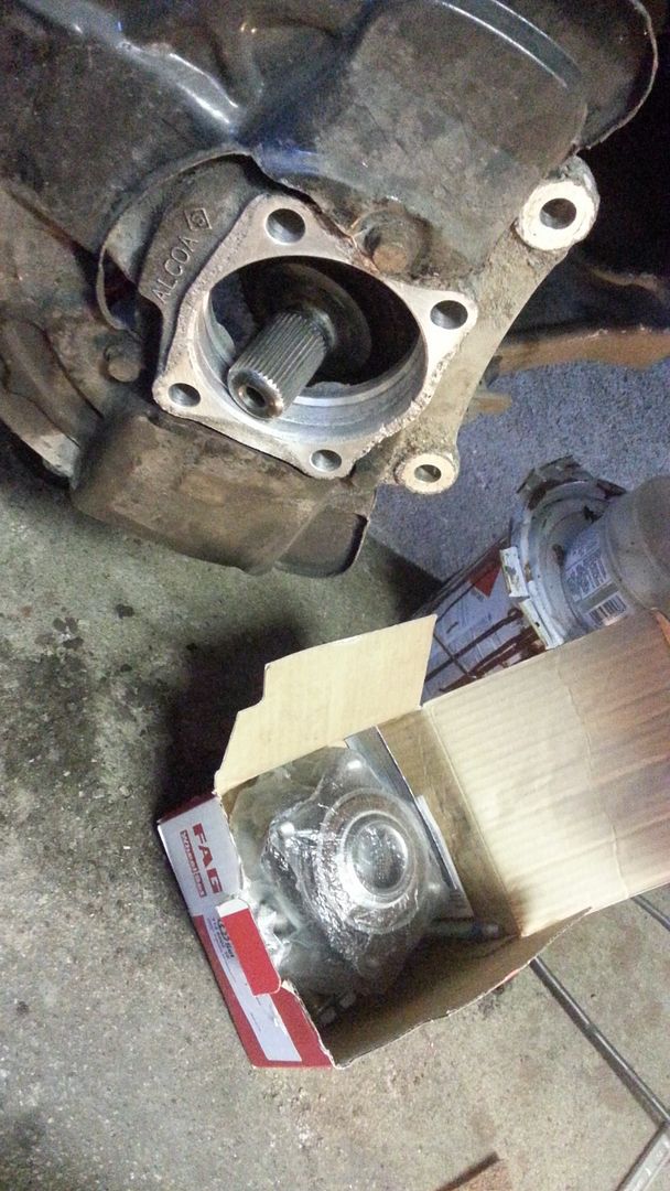

Pyöränlaakeri vaihdettu ja kokonaisuudessaan aika helppo keikka. Ei tarvinnut irroitella palloniveliä jne..
Vanha laakeri oli jo todella kankea ja käsissä pyörittäessä tuntui tosi selvää pykimistä. Uusi laakeri siis FAG-tuotos.
Ennen uuden laakeripaketin asennusta navan reikä puhtaaksi mahdollisimman hyvin syöpymistä ja liasta. Sitten vain uusi paikalleen uusilla ruveilla ja vanhalla (hyväkuntoisella) pölysuojalla varustettuna. Sille siis pelkkä puhdistus riitti.

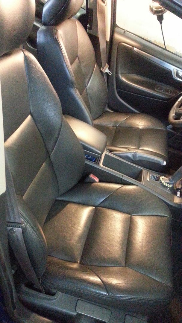

Laakerin kun sain vaihdettua, oli nahkapenkkien vuoro. Hieroin siis penkkeihin Meguiarsin Gold Class Rich Leather -ainetta. Täytyy vielä toinen hieronta järjestää joku päivä. Jonkun verran tuntui likaa irtoavan mikrokuituliinaan työn ohessa. Aine on siis puhdistus- sekä hoitoaine samalla kertaa.
Ja puhelinkuvia lopputuloksesta.

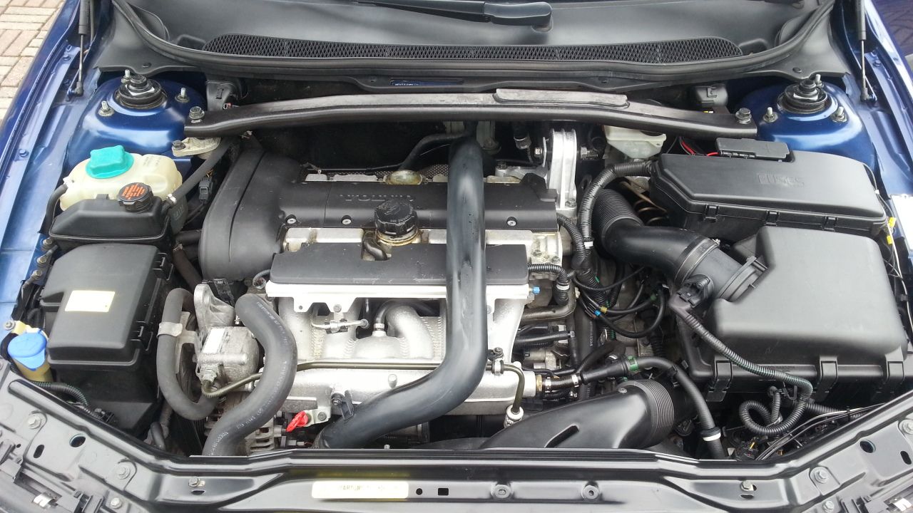

Moottoritilasta huuhtelin pölyt pois..

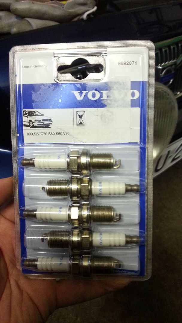

Onko tulpat tarkastettu?

Uusin ne viime syksynä huollon yhteydessä. Tällaiset laitoin http://www.mister-auto.fi/fi/sytytystulppa/bosch-0-242-235-749_g686_a0300!242!235!749.html

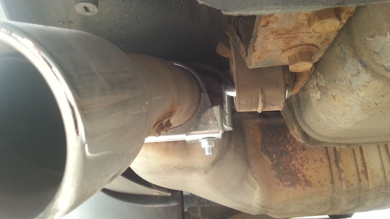

Niin ja tulihan tuo pakoputken takimmainen kannatinkin uusittua motonetin korjaussarja-kannattimella. Hyvän ja tukevan tuntuinen.
Vanha oli jo melkein poikki ruosteen vaikutuksesta..

Laitoinpa nyt kuitenkin Volvo Original tulpat tilaukseen kun näytti Skruvatilla olevan ilmainen toimituskin. Katsotaan olisiko vaikutusta tuohon käynnistyvyyteen.

Tuli tulpat vaihdettua orikinaaleihin Volvolaisiin.
Vaihdon jälkeen testailin käynnistyvyyttä.. Eipä ollut vaikutusta. Edelleen kankeasti käymään ja välillä sahauttaa pidempään.. Mikähän tässä nyt mättää sitten? Pitääkö se alkaa kääntymään bensapumpun puoleen?? Vikakoodeja ei anna Volvo Pro:lla kuin kuskin oven ohjausmoduulista DDM0025 ja DDM004C.

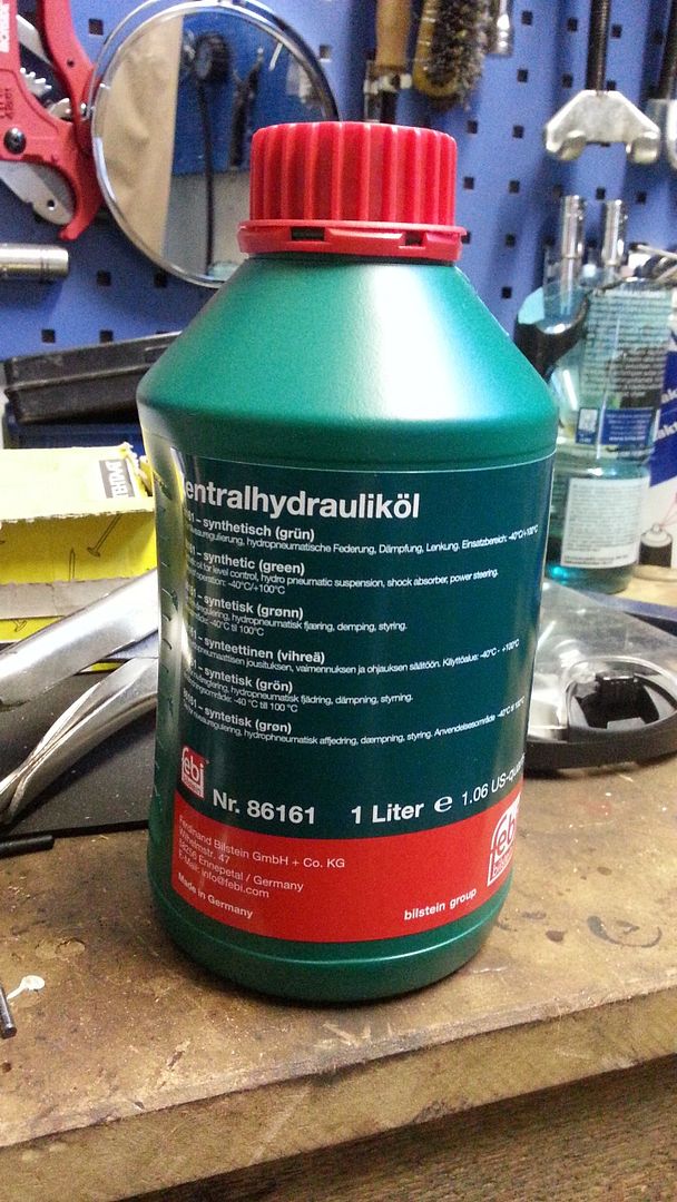

Samalla tallissa ollessa vaihdoin ohjaustehostimeen uutta lientä 500ml verran. Eli sen verran kuin säiliöön menee. "Ruutalla" vanhat pois ja uutta litkua tilalle.

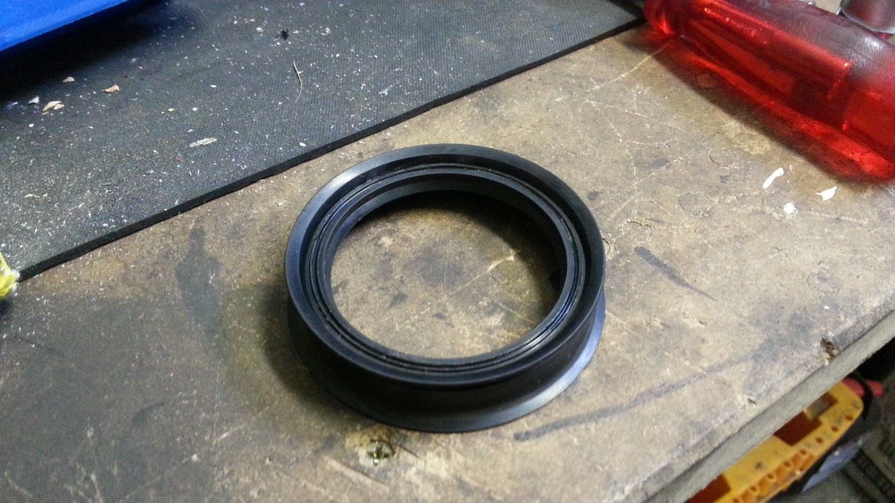

Nyt olisi jarrutehostimeen uusi akselin tiiviste hallussa. Josko tässä viikolla joku ilta tai viimeistään viikonloppuna jumppaisi sen kanssa.

« Vastaus #116 : 28.08.2015, 19:34:11 »
En saa kyllä tiivistettä menemään millään paikalleen  :D Ja pieni vekkikin siihen reunaan jo tuli.. kai se on myönnettävä tappionsa tällä kertaa..
