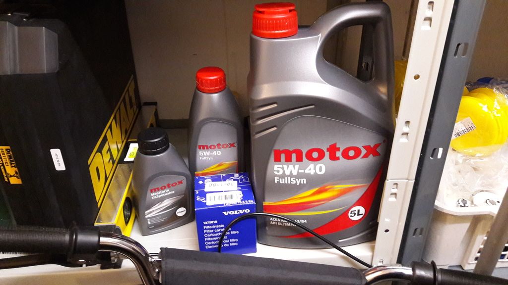

Vuosihuolto (öljynvaihto) tehty. Kilometrilukema 334 895km
Öljyksi Motox FullSyn 5W40 ja suodattimeksi Volvo Original. Vanhojen öljyjen joukkoon kaadoin ennen vaihtoa taas Motox Moottorin sisäpesuaineen. Sepä olikin muuttunut lirusta "löpöstä" öljymäiseksi nesteeksi..(?)

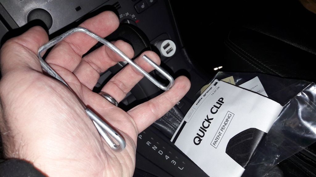

Calixilta uusi yksinkertainen ja näppärä keksintö:
« Viimeksi muokattu: 27.11.2017, 22:38:14 kirjoittanut Juhizz »
