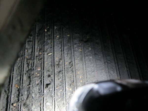

Kun ottaa puhallinmoottorin irti, höyrystintä näkyy jonkin verran ja lehtiä yms. pystyy jopa imuroimaan pikku suulakkeella ja kuvan otto onnistuu kyllä. Tämä yksilö piti uusia.
Raitisilmasuodattimen kannattaa olla paikallaan aina.
