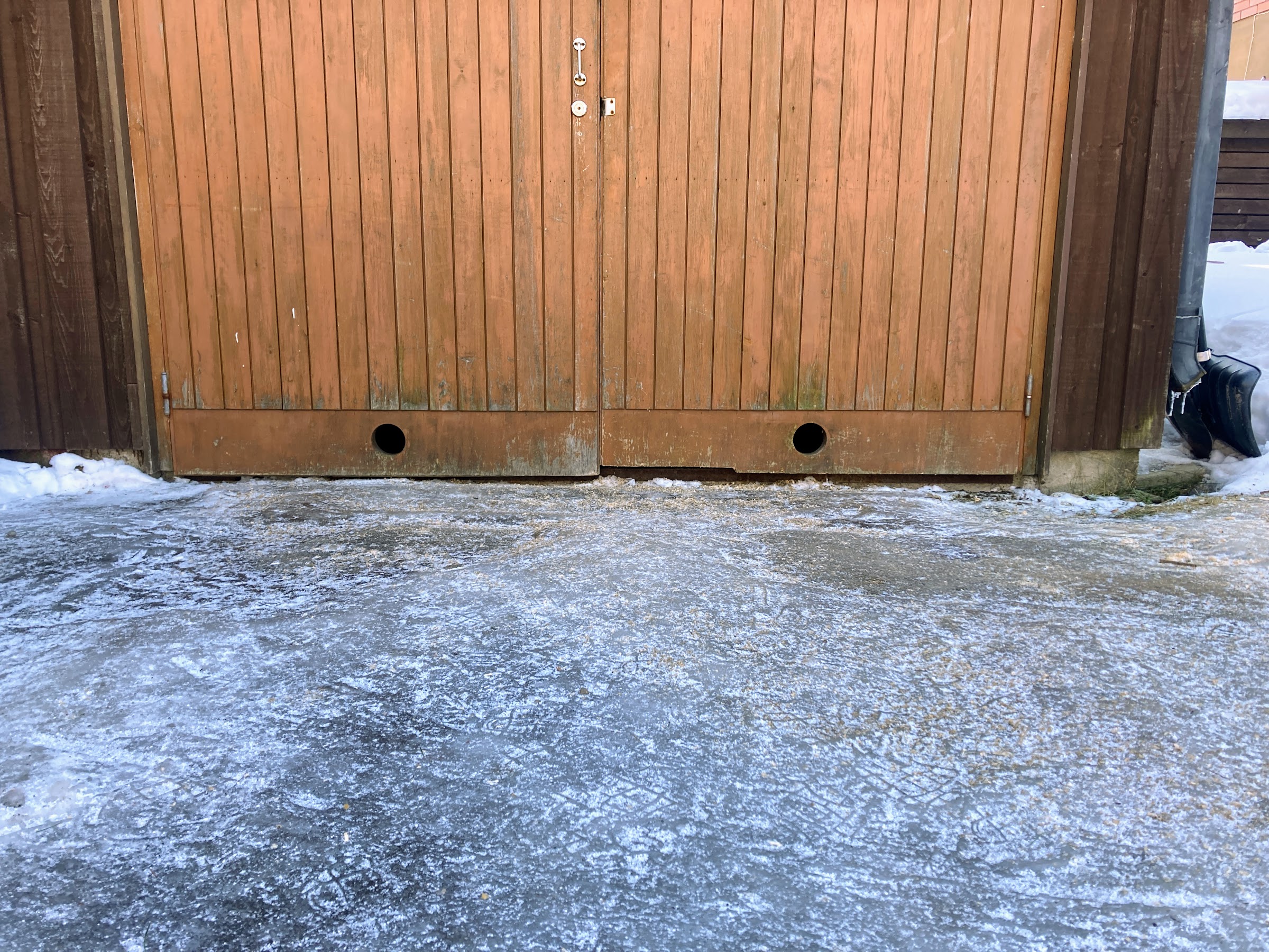

Vihdoinkin alkaa talvi hellittämään :) Hidastaa hommia kun "verstas" on jatkuvasti täynnä lunta.
Tänä keväänä routa on ollut ennennäkemättömän kova pihallamme. Käyttöauto viettää yöt pihatallissa, jonka ovien kanssa on aiemminkin ollut ongelmaa. Aikaisempina talvina riitti jään hakkaaminen, nyt oli tartuttava sahaan kun ei enää mikään auttanut - asvaltti nousi niin ylös että ei vaan mahtuneet ovet liikkumaan.
Paikalla Mustalaatikko
  • Viestejä: 6761
Voihan sen noinkin tehdä, anoppi oli vastaavassa tilantessa kun tallin ovi ei mahtunut talvella avautumaan, tuhonnut kai veljensä avustuksella koko oven ja heittänyt sitten vielä hyvät rautasaranatkin kaatopaikkakuormaan. Tein sille sitten uuden, pienemmän oven kun en kestänyt katsoa talven tuloa talliin :idiot2:
Poissa dneproshin
  • Viestejä: 1640
  • Innokas käyttöautoilija
Pitäis kai kaivaa koko perhanan piha auki ja laittaa jotain routimatonta hiekkaa... Tai jos edes tuosta ovien edestä... Routii niin perhanasti  :peetu:
