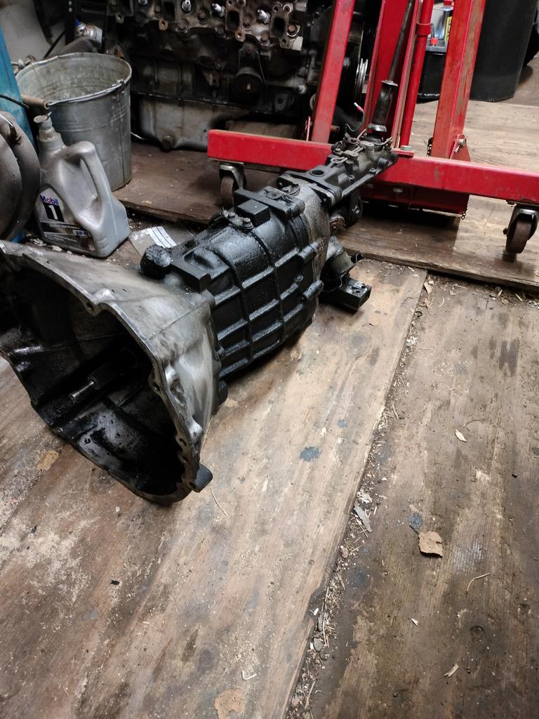

Uusin hankinta.
Kaikennäköistä pientä laitettavaa riittäisi tuossakin...
Aikoinaanhan tuo oli ergonomialtaan huipputason vehje - nyt koeajelulla kiinnitin huomiota lähinnä kopin surkean pieneen kokoon ja voimansiirron pitämään varsin äänekkääseen valitukseen. Penkki oli taka-asennossa, mutta meikäläisen jaloilla oli varsin ahdasta silti. Muutenkin ohjaamo oli varsin tyköistuva, kaikki oli kyllä varsin hyvin äärellään. Oikeasta työnteosta tällä vehkeellä minulla ei toki ole kokemusta, siinä mahdolliset muut ergonomian puutteet kyllä paljastuisivat nopeasti. Voimansiirto lienee ääntelee vanhuuttaan, vaikkakin tällä tunteja on mittarissa vain reilut 5000. Valmetin heikkoutena on käsittääkseni joissakin malleissa ollut vaihteisto-ongelmat, miten lie tässä.
Edit: Lisätty kuvia ja tunnelmia...

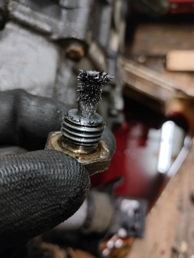

Poissa Kovalchuck33
  • Viestejä: 2329
Ainakin tuosta vähän uudempi 4-vetoinen 802 piti kanssa melkoista ääntä laatikosta, että taitaa olla noissa aika yleistä. Meteli oli kopissa kovempi tuossa Valmetissa kuin 1494 Casessa ja kääntösäde huonompi. Luultavasti tuo takapotku 702 on aavistuksen ketterämpi.
Paikalla Xuppo
  • Hallituksen jäsen
  • Viestejä: 1603
Tuo valmetin vaihteiston jollotus on ihan ominaisuus. Isäukolla on 803 (takaveto) ja siinä vaihdelaatikko on huutanut uudesta asti ja ei kuulemma ole ääni muuttunut tähänpäivään mennessä ja edelleen toimii  :D
« Viimeksi muokattu: 08.04.2015, 00:53:14 kirjoittanut Xuppo »
