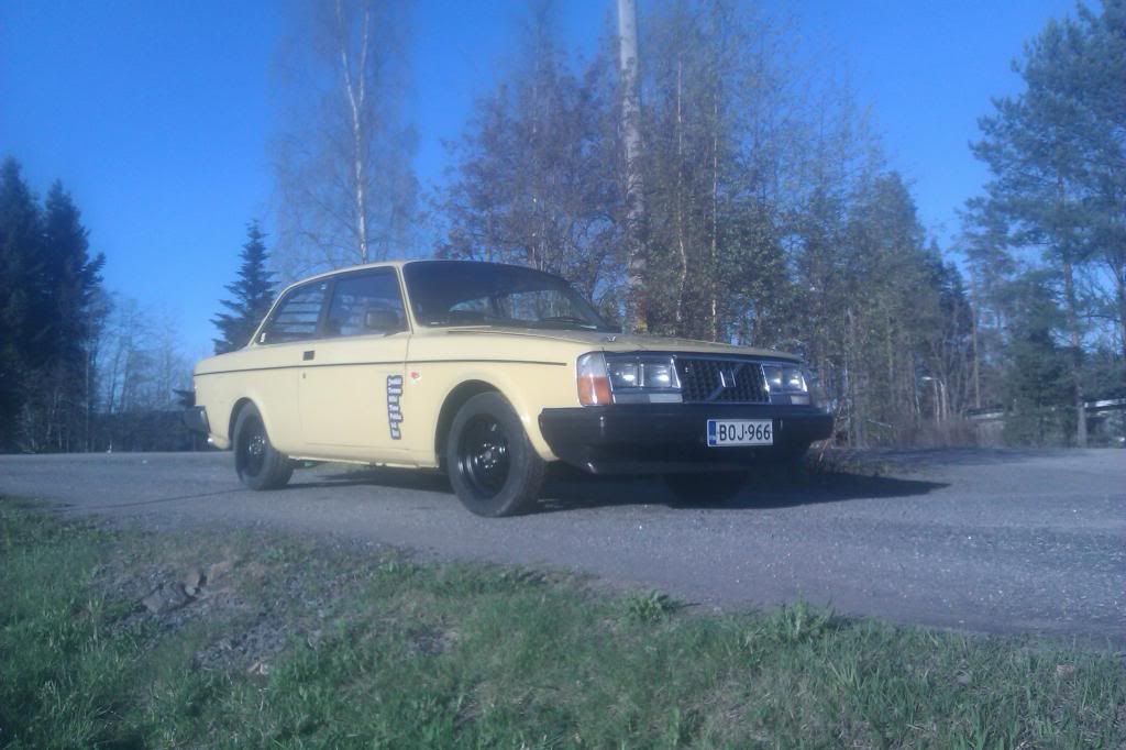

Eilen kotipihaan tullessa hajos pensapumppu TAAS!  :tickedoff: Kun kääntää virrat päälle ni ei kuulu muutaku *toks.* Bilteman 044 kopio tilalle.
Ja alle vaihtu eilen 15 pellit, koska aurauskulmat on nii vidurallaa, ni ei viittis uusia ässiä ajaa sileeks
Miellyttää ehkä enemmän omaa silmää noilla vanteilla. Taakse tarvis vaan saada 8" ja rutosti rengasta. Edestä taidan laikata jousia vielä 0,5 kierrosta. Eihän niistä oo otettukaa vasta ku 2 kieppiä.
