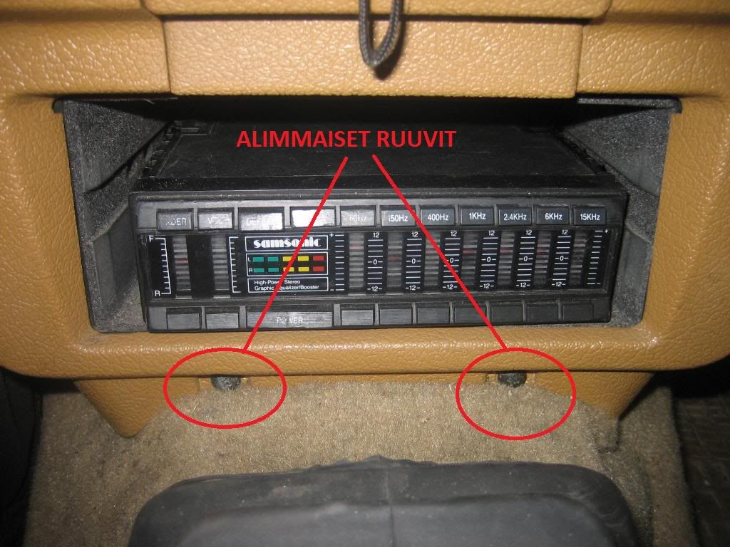

Poissa HRemes
  • Viestejä: 319
    • S70TDI
Vs: Takapuskuri pois ja radion irroitus
« Vastaus #8 : 15.05.2011, 22:37:41 »
Kuulostas vähä siltä, että sulta on unohtunu kaks alinta ruuvia  :idiot2:
Ohessa kuva niistä ruuveista :hello:
ps: toi sun kuva ei näy ::)

Poissa HRemes
  • Viestejä: 319
    • S70TDI
« Vastaus #14 : 17.05.2011, 09:52:38 »
Menee tuo sun kuvan osoite gmailiin? Kokeiles upata tänne ne kuvat niin näkyy muillekki http://imageshack.us/
Tossa on kuva missä näkyy, mitä tarkoitin, ja tuo on otettava pois, tai ainakin nuo kiinnitys ruuvit jos haluaa tuon keskikonsolin pois.
