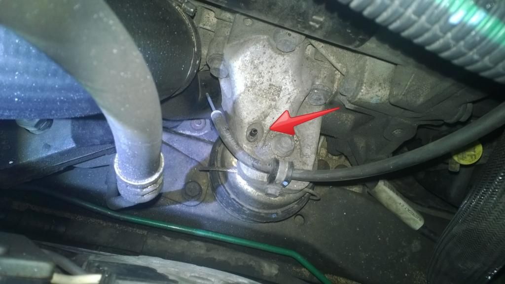

Heipähei! Huomasin että alhaalla etummainen tukityyny vuotaa. Irrotin ja tulppasin letkun, joten nyt on vuoto korjattu.
Näytti siltä että vuoto on liittimen juuressa. Eli letku on tiivis liittimeen, mutta liitin heiluu tyynyssä. Onko kukaan katsonut lähemmin tuota liitintä, että olisikohan vaihdettavissa? Verkkokauppojen kuvissa ei mielestäni näy koko liitintä ollenkaan joten kai se on hommattava erikseen jos ostaa uuden tyynyn??

Juu ei tule ainakaan FEBI tarvikeosan mukana liitintä asennettuna vaan pitää erikseen ostaa. Tukityynyä en vielä vaihtanu, mutta vanhasta otin liittimen ja Norma 066-GS4 siellä oli. En tiedä onko tuo alkuperäinen systeemi kun vaikuttaa vähän "kevyeltä" ratkaisulta, mutta vastaavan ajattelin tuohon uuteen survaista. Tuolta näette minkalainen se on:

Juu ihan tuollainen heppoinen muoviholkki siellä on. Onko sulla se holkki rikki? Mulla oli kumityynystä se kuminen reikä ihan hapero ja se muoviholkki vuosi sen takia.

Sama oli. Eli se kumi oli ihan kovettunut ja hapertunut. Ajattelin tuossa nuukuuksissani että voisihan tuota kokeilla ottaa ne kumin haperot pois siitä ja sikamassan kanssa laittaa isomman kaksoisnipan siihen
. Mutta ehken kuitenkaan kun uuden jo kerkesin ostaa.
