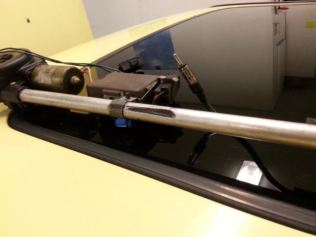

Tänään tuli tuupattua ärrä taas talliin ja ajatuksena oli sipostella sisustaa paremmaksi. Istuskelin hetken autossa ja ajattelin, että kuuntelempa taas tuota saatanan huonoa rammaria. Radiohan tässä ei ole mun aikana kuulunut koskaan hyvin. On pitänyt aina BT:tä tai CD:tä käyttää musan toistoon. Siinä sitten sain jonkun kanavan kuulumaan radiosta ja huvikseni räpläsin antennin kytkintä -> Ei minkäänlaista vaikutusta. Ei muutakun tuumasta toimeen ja kontista verhoilua sivuun, että sai piiskan näkymään. Siellähän se antenni killitti ilman ala kannaketta kokonaan ja muutenkin päin sitä itseään asennettuna. Huonon kuuluvuuden syy löytyi samantein = antennijohto kokonaan irti... Päätin sitten purkaa koko hökötyksen pois ja herkistellä muutenkin, kun tuo on niin surkea liikkumaan.
Pieni säikähdys kerkesikin jo tulla kun sain antennin käsiini...  ::)
Onneksi purkaessa selvisi, että tuo vekki ei haittaa. Teurastin sitten koko piiskan pöydälle ilman sen kummempia ohjeita ja putsailin sisältä joka paikan. Oli hemmetin paksua ja vetistä vasteliinia antennin uumenissa. Täytyy vaan toivoa, että antennin aiemmin rempannut ei näitä huolla enää.
Nyt tuntuis toimivan ihan hyvin. Alas laskussa vieläkin pientä ongelmaa viimeisten senttien kanssa, mutta täytyy sitä tutkia sitten joskus toiste. On tuo nyt jo paljon parempi.

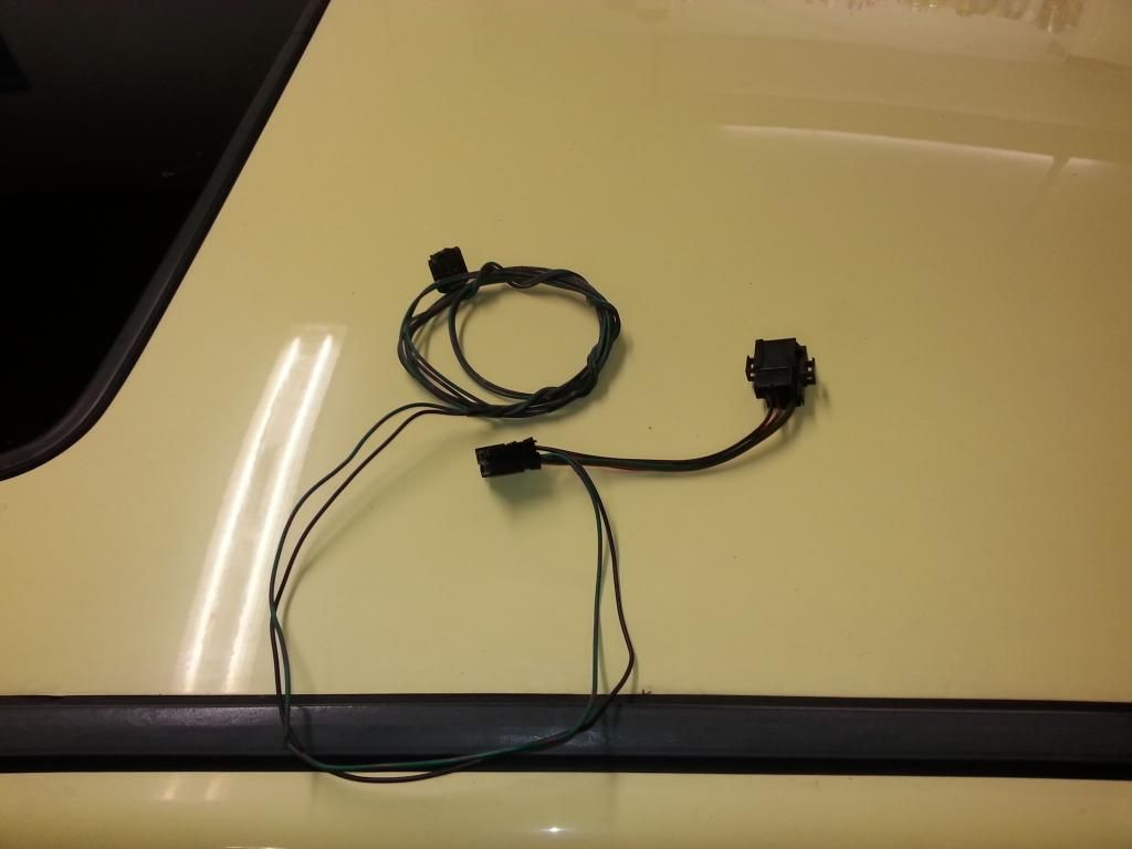

Tämmöisen johtosarjan pätkän jätin välistä pois. Mikä lie virka hänellä? Oli tuollain rullalla vaan siellä hengailemassa:

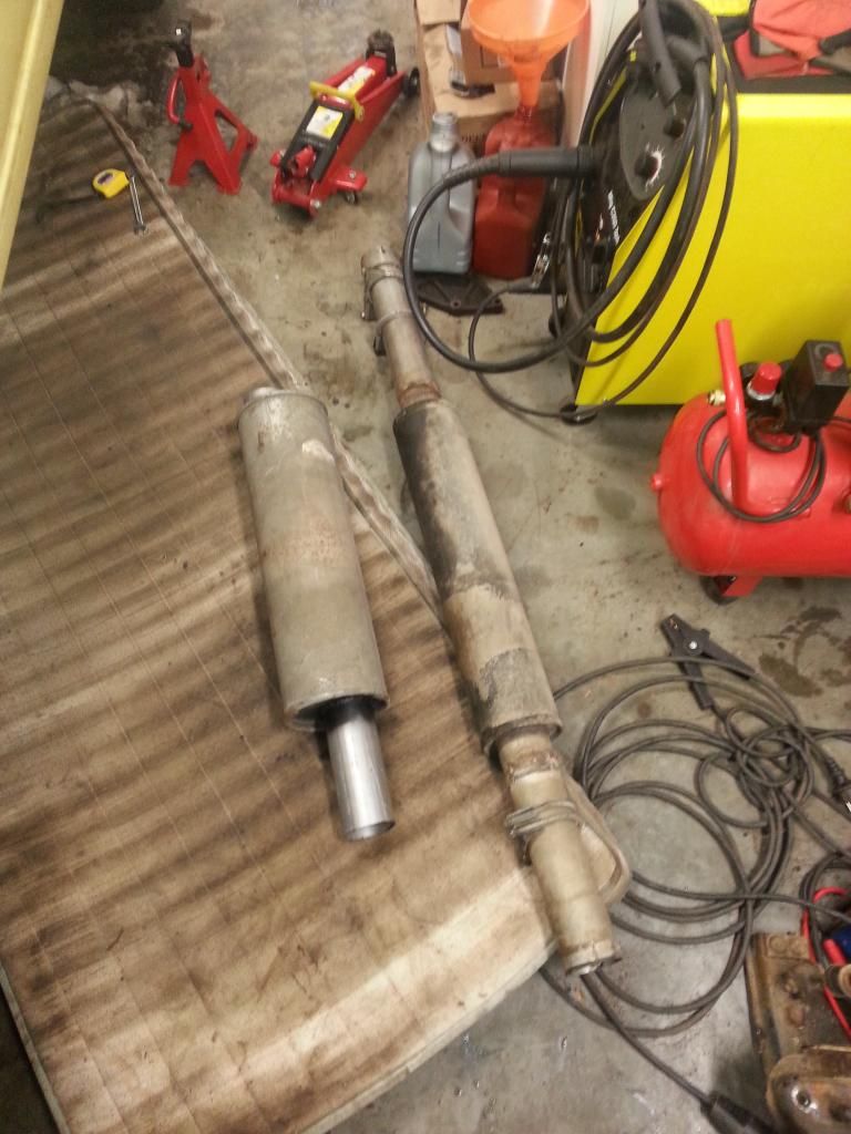

Jatkuva humina 2000rpm-> alueella alkoi ärsyttää senverta, että tuli tuo etummainen vaimennin vaihdettua vähän järeämpään. Nyt on ärrä taas mukavan hiljainen. Kestää hermo ehkä ajaakin talvimiittiin ja takaisin. Tyhjäkäynnillä vielä mukava murina. Vähän ehkä saisi jopa nyt olla äänekkäämpi kierrättäessä, mutta olkoot noin. Myös katalysaattori löysi tiensä takaisin autoon. Tämä kun tarvis kai joskus käyttää leimallakin.
Kuva pönttöjen eroista tärähti senverta pahasti, että menkööt linkin taa. Kyllä siitä silti selvän saapi: Kuva. Oikealla vanha pätkä.
