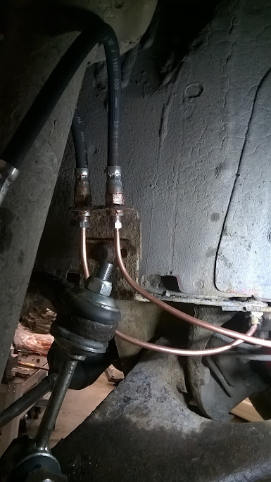

perketti, pyöränlaakeria eteen vaihtaessa toinen satulaan menevistä jarruputkista riksahti poikki. vaikka irrotin putken kiinnikkeestään että taivutus tapahtuisi ennemmin letkulle kuin putkelle. tein pakalla 10x1 -kierteisen pultin ja sahasin sen pätkäks, kupariprikka välii ja tulpaks letkunpäähän  :D
no mut nyt on uuet satulat kummallekin puolelle letkuineen, putket letkuilta satuloihin vielä pitäs vääntää töiden jälkeen.. ikinä vissiin vaihettu putkia tuonne, jos hyvän haluis ni kärsis tehä putkityöt kokonaa jossain vaiheessa.
mites noi jarrukuviot näis menikään? onks yks piiri takapyörät + puolet etujarruista, vai onko ne ristiin tms

Oik takanen ja edessä alemmat yksi piiri ja toinen vas takanen ja ylemmät edessä.

ei oikeen jaksanu ähertää noiden jarrujen parissa muuten ku et parsin sen hajonneen puolen kasaan. toiselle puolelle ois kans uus satula, saas nähä palautanko vai iskenkö paikallee. ei paha, töiden kautta alta 60€ zipale  ;) letkut oli kai jonku pari euroo kappale ja putki alle euron metri, putken päät taas 40snt kappale ja putkityökalut löytyy töistä.
siinä putket alkaa hakemaan paikkaansa
kyl nyt luulis kiesin pysähtyvän ku on uutta osaa jarrut pullollaan

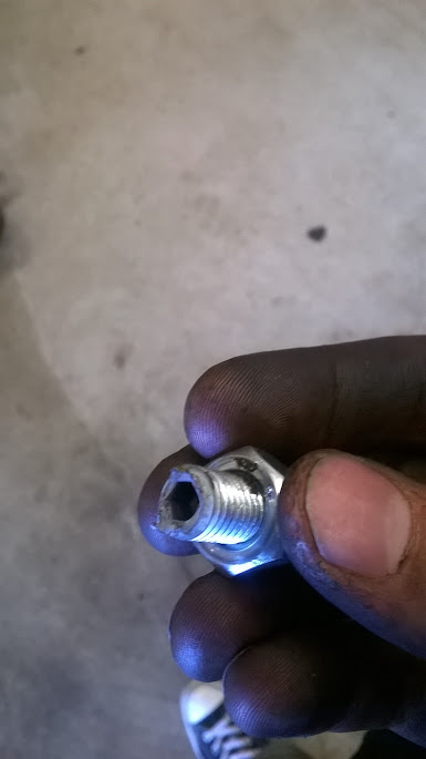

tulihan vaihettuu moottorin kannakekumit. meinas jäähä yritykseks ku toisest pamahti kierretappi katki ennenku sai ees nylockin pohjaan  :D. mitenhä nää oikeen tehään nää kumit? se oli meinaa hyvän matkaa toista senttiä ontto se tappi, kuusiokolon muotone reikä sisällä mut ei mitään täytettä:
ei ihmekkään jos noit katkeilee kun ne jätetää tyhjäks tollee, oon luullu et noi tehään tyyliin 2 reikälevyy joista pultit läpi hitsaten ja sit vulkanoidaa kumi väliin? no enivei, otin ja hitsasin sen tapin takas siihe ja kunnolla, varoen kuitenki ettei kumi sula välistä. nopee jäähy vedellä ja ku ei muutakaan ollu alle kahen metrin etäisyydellä niin paukkupullosta tilkka saumaan ettei nyt heti ruostu katki. alumiiniseen kiinnikekorvaan pikku senkkaus pylväsporalla et mahtuu saumoineen olemaa, ja kiinni. hyvä tuli!
ai hitto ku ei rytyytä enää mottia, vaihdekepistäki sietää jo ottaa kii ilman et kynnet putoo  8)
