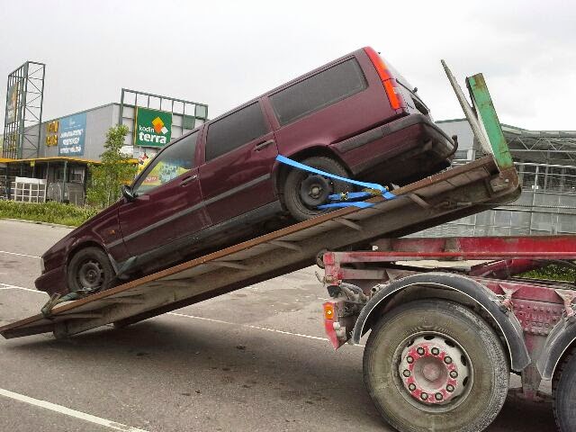

aiempaa kokemusta merkistä löytyy yhen kasipätkän verran:
eikä siitä sit sen enempää :'( mut tosiaan tän kaksnelikymppisen ostin vantaalta, siirtopumppu sökö, tosi laiskaa kyytiä oli pelkän painepumpun voimin. deadline oli et parin päivän pääst pitäs olla volvoineni lappeenrannassa, joten ei muutku auto enon talliin, siirtopumppu taskuun ja pk-seudun putiikeista kyselemään. no ei löytyny mistään hyllystä ainakaa alle satasella, ja satku ois tehny näyttävän loven matkabudjettiini.
