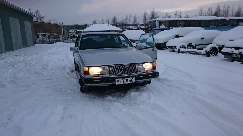

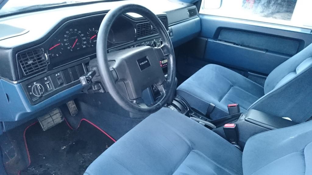

Pistetään romaanin loppuun vielä kuvia autosta.
Konehuone viestii siitä, siitä että auto on ollut hyvällä pidolla. Tallinaapuri kehui, että hänellä on ollut milleniumin jälkeen valmistettuja autoja jotka eivät ole yhtä komeassa kunnossa. Pitihän se kuitenkin puunata

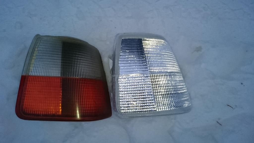

Vaihdoin tänään 23.12 aikansa nähneet etuvilkut uusiin kirkkaisiin.

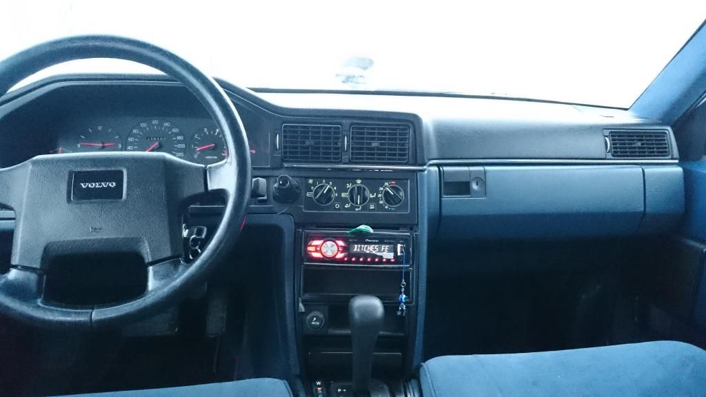

Komea auto! Miksei alkuperäinen soitin olisi kiva vielä.
a car you can believe in
Poissa Osxu
  • Viestejä: 543
  • Vittuilu on välittämistä
Vs: Osxun 960
« Vastaus #2 : 23.12.2014, 18:18:42 »
Se on edellisten toimesta hukattu, jos tarkkaan katsoo niin huomaa että lämmönsäätöpaneelin ja soittimen välissä on ruma rako. Ja soitin pysyy paikoillaa Rizzla-paketilla :D

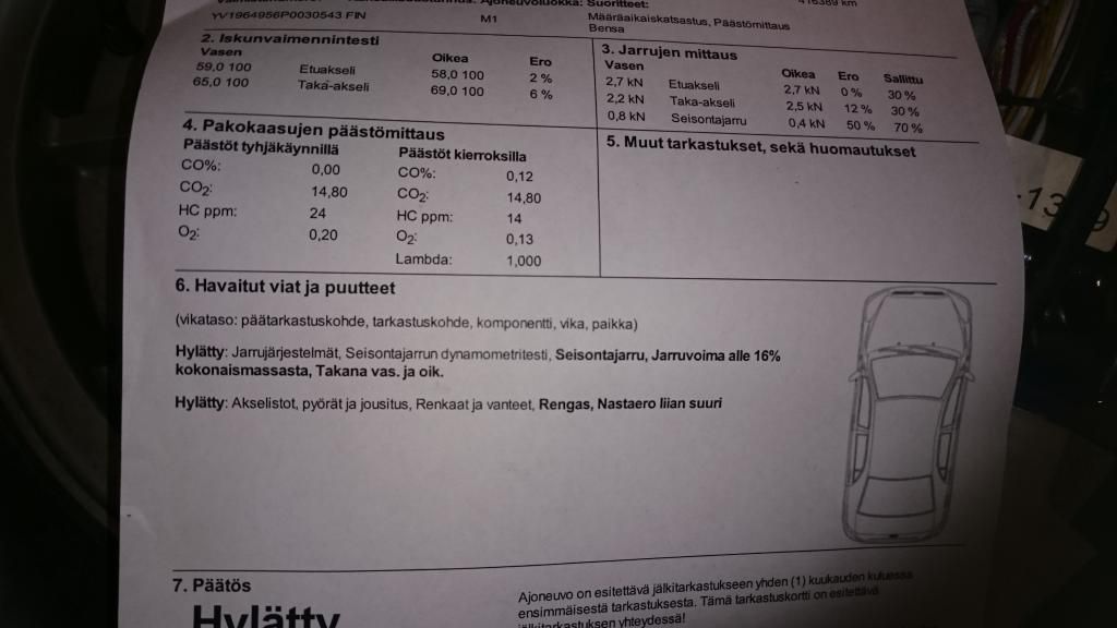

Nonniin tänään käytiin katsastuskonttorilla kokeilemassa.
Tutkin käkkärin toimimattomuutta, palat näytti siltä etteivät ole koskeneet rumpuihin kunnolla. En kuitenkaan tehnyt mitään, koska ei ollut tarpeeksi isoa holkkia sen napamutterin avaamiseen. Hain Motonetistä holkin, ja nappasin uudet takajarrupalat mukaan kun vanhat alkavat olemaan lopussa. Levyt menee vielä. Vaijeritkin sinne oli uusittu jonkun toimesta. Vaijerin kiristämisellä ei ollut merkitystä.

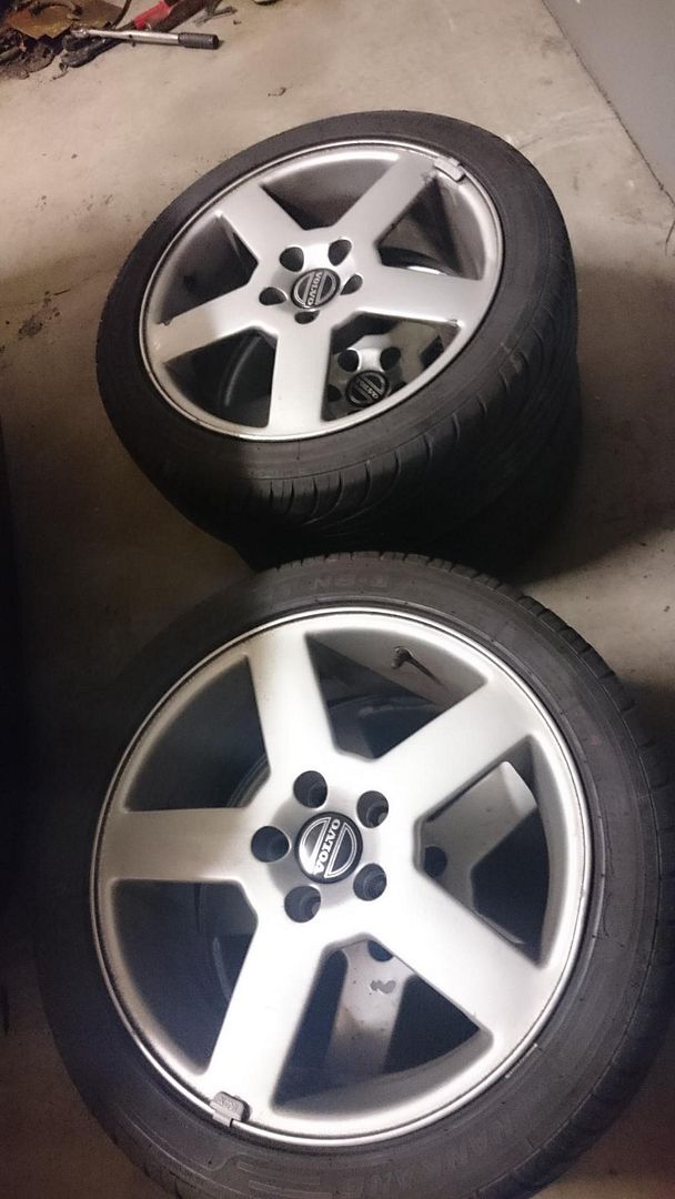

Tuli sitten nousuhumalassa sovittua kaupat 8x17 Pegasus-replicoista. Maalihan noissa on huono ja paikoitellen irtoillut. Renkaat oli ihan kohtalaiset ja ajattelin jos ne ajais loppuun ja sitten kävis puhalluttamassa ja maalauttamassa noi vanteet.
Pohja tuossa oli tosiaan koskematon eikä tarvitse koskeakkaan.

Ei sitä napamutteria tarvitse avata. Jarrusatula irti 12mm hylsyllä, naputtelee levyn veks (kantsii löysätä kässärivaijeri ensin) Sit vaan suosiolla uuden hihnat (+asennussarja?) , rummun reunasta hioo olaksen pois ennen asennusta (ei tarvii olla isoakaan olasta=ei mene paikalle) satula paikalle ja vaijerista löysät pois. :)
Nimimerkillä: tänään remppasin.

Jep ei tarvinnut irrotta napaa, hetken tutkailun ja purkamisen jälkeen hiffasin miten kasataan.
Näkyi olevan molemmin puolin sama tarina, toisesta kengästä oli kulunut lähinnä keskikohta, toinen kauttaaltaan iha vähän, sekin keskikohdasta eniten. Onko rummussa jotain vikaa sitten, en tiedä. Ylimääräistä työtä aiheutti jumiutunut käkkärin säätömutteri, jouduin purkamaan koko keskikonsolin sen takia. Jätin uudet jarrupalat hyllyyn siltä varalta ettei vieläkään riitä rahkeet leimaan. Seuraava epätoivoinen yritys olisi ollut uudet jarrulevyt taakse. No leimahan sieltä tuli kuitenkin. Jarruvoimat 2,1Kn ja 1,4Kn jos en ihan väärin muista, eroa kuitenkin 29% läheltä liippasi :buck2:
Laitoin auton mukana tulleet kesärenkaat(Nypityt nastat) alle, ne olivat "kitkarenkaat" ja sillä kuitattiin se toinen hylyn syy.
Öljyt ja suodattimen vaihtelin siinä renkaiden vaihdon ohessa, lähinnä sen takia, että tietää mitä öljyä siellä on. Eli Mobil super3000X1 öljyt kaadoin koneeseen ja siniseltä haettu suti asentui koneen kylkeen.  Seuraavan kerran tämän kanssa konttorille viimeistään 10.03.2016 :hello:
Väittäisin että nuo on aidot 850 T-5R:n TITAN vanteet kooltaan 7"x17". Ja alunperin väriltään antrasiitti...
Kyllä. 932 ja mattalakka

Jumalauta, Volvon leimahan siellä on takapuolella, numeroista ei saa maalauksen takia kunnolla selvää jotain tyyliin 3529649 ja 761742. Mikähän noista on sellanen käypä kauppahinta lohkeilevien maalien kanssa? Kanttari jälkiä ei tainnu missään vanteessa olla. Lähinnä mietin vaan että teinkö hyvät vai huonot kaupat?

Noissa Titaneissa on sitten väärä ET, tarvii spacerit väliin. ;)

Nonnii eli ilmeisesti millisellä nousulla oli sitten toi öljypohjan proppu. Mittausmenetelmän tai varsinkaan mittaajan tarkkuudesta en sano mitään.
Jep näitä on jo katseltu eri nettikaupoista.
