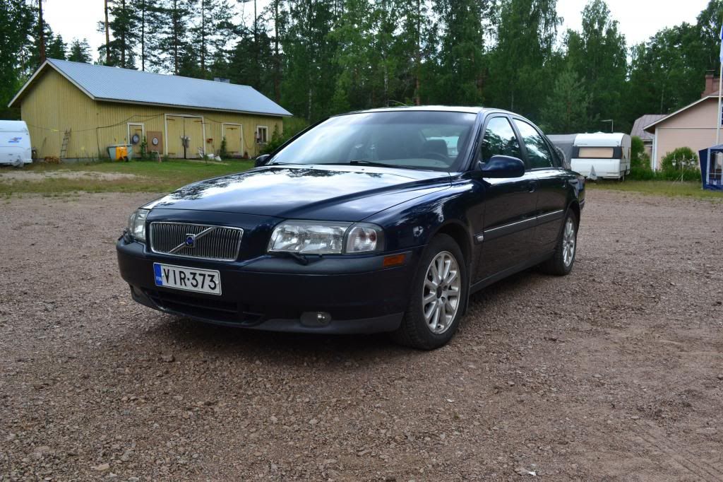

« Vastaus #141 : 11.07.2013, 16:18:17 »
Vanhempien s80 ensin autoglymin shamppoo ja sitten simonizin kova vaha.  ;)
nykyiset.
