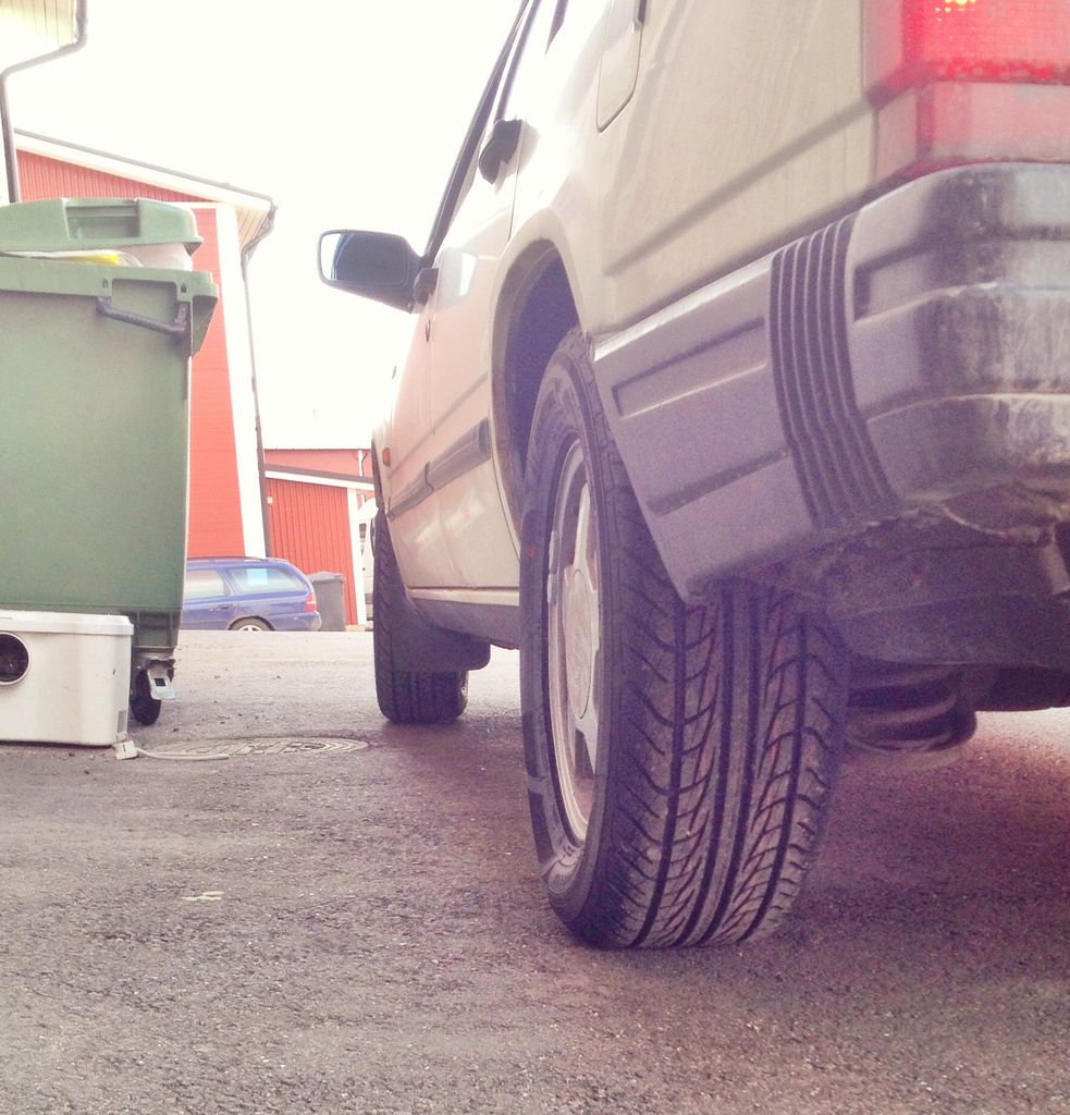

Perunalla otettu kuva silvuplee
Ei tuo näytä lainkaan pahalta. Hyvä tietää  ;)

Tuo on melko pilkulleen, sama kuin 195/65 15" 6" vanteella
Pitää muistaa, että profiili on prosentuaalinen suhdeluku leveydestä
Lisätään nyt vielä, että, jos itsellä olisi hydrat. Niin tuo olisi ehdoton valintani etuvanteelle :)
Ei oikeastaan, tuo hydra on sen 13mm leveämpi. Samaan kylkimuotoon 215 tai 205 olis 6" vanteella tarvittava koko.

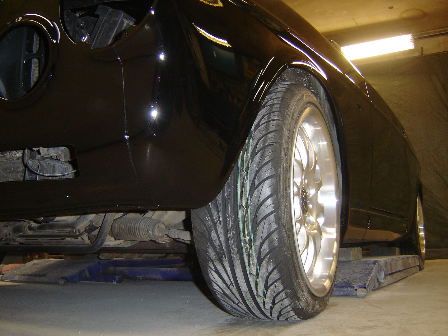

Palataanpa ensimmäiseen viestiin, eli 8" vanteella 215/40-17. Lopputulos on omaan makuun vielä ihan siedettävä, mutta rajoilla mennään.
