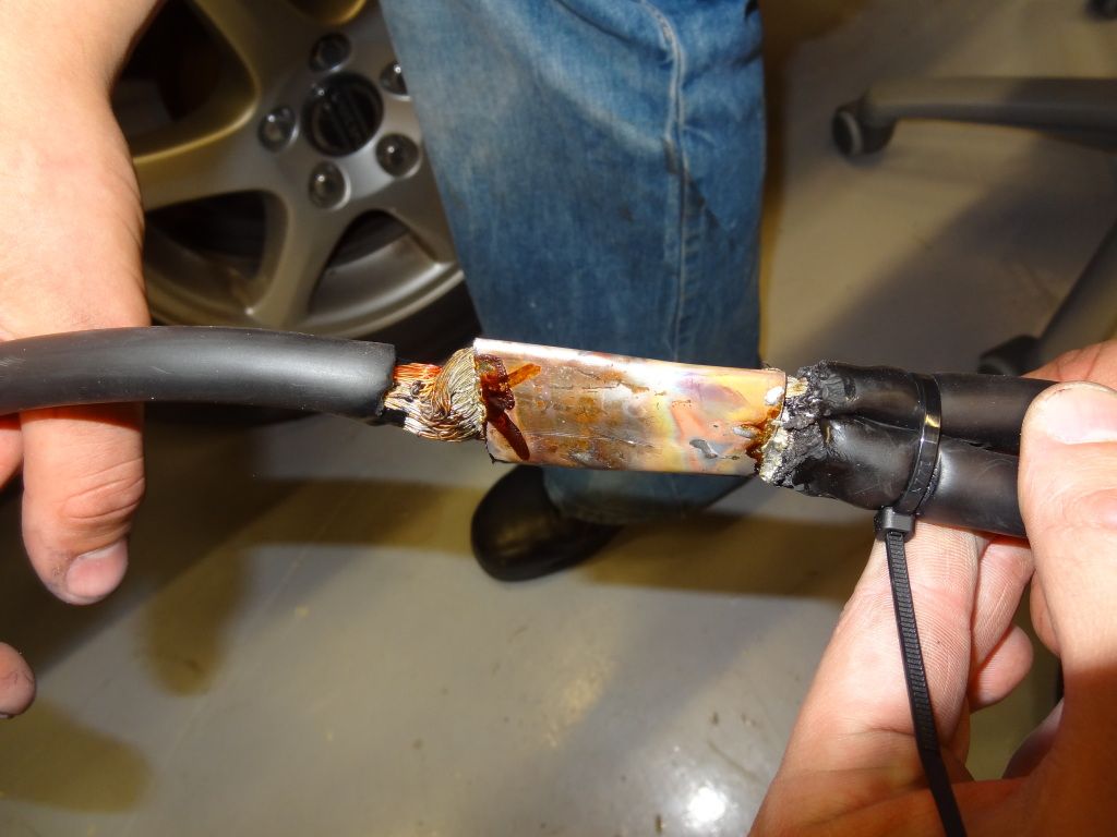

Tarkoituksena olisi rakentaa itse pieni virtakaapelin jakoblokki, eli 1kpl 50 mm2 kaapeli 2 kpl 50 mm2 tai vastaavaan, niin pystyisikö ihan rakentaan sellaisen että kupariputkesta pala, toiseen päähän tuleva kaapeli, puristaa kiinni pään penkissä, ja vielä vetää läpi pultin ja mutterin, ja vielä tinaa lopuksi päädyn, ja taas toiselle puolelle samanlailla mutta vaan kahdelle kaapelille? ja suojaksi pari kerrosta kutistesukkaa? olisiko tämä ihan käypä viritys "ammattilaisen" mielestä?
Ajatuksena oli että kun kerran kaikki tarpeelliset tarvikkeet löytyy tallista niin säästäisi pari euroa ja saisi juuri sellaisen blokin kuin itse haluaa  :)

kuparissahan on se ongelma, että se hapettuu ja tommonen "lopullinen" -liitos täytys saada tiiviiks.
jos ymmärsin, ni laitat siis kuperiputken sisään kaks johtoa toiseen päähän putkea, litistät ruustykissä litteäks, sit tinaat klimpin jotta hapettuminen ei pääse kupariputken sisään.
sit toiseltapuolelta yks 50neliön kaapeli ja sama homma.
päälle laittaisin motonetista saatavaa iskunkestävää kutistesukkaa, 10€ pussi sisältää kaikenkokosia :D
erkkari välttää nyt alkuun.
en näe järkeä pulttikiristykselle, kun saat tinattua kaasupolttimella kovan klimpin sinne kupariputken sisälle ja vaatii aikamoisen voiman että se klimppi tulee ulos sieltä litistetyn kupariputken sisältä. niin ja vain kaasupolttimella, kolvilla on turha sulatella kun kuparia on niin paljon että lämmittää joutuu tajuttoman kauan ennenkuin tina sulaa säikeiden sisään.
kaasupoltin, kynämallinen tai semmonen millä hameväki kärventää jälkiruokia, tai sitten järeä kolvi, 100w+ joka on, kuin pikkuvasara :D
nytkun ajattelee, niin on SENVERRAN hyvä idea että taidan jopa itsekin kokeilla samallaisen tekemistä.

Tuollainen tuli jakoblokista... eli 50 mm2 sisään ja 2 kpl 50 mm2 ulos... ei oo nätein, mutta varmasti pysyy ikuisesti kiinni, kun tinaa meni se muutama metri tuonne sisään  :D
ja tuohon päälle tuli pari kerrosta paksua kutistesukkaa ja sitten vielä jesaria kieppi  :)

ruma o luja, mut eiseny NUAIN luja ois tarvinnu ol  :2funny: :2funny:
ei vaineskaa, hyvännäköinen kapistus, ootko mittaillut häviikkiä matkalla?
esim siten et laitat yleismittarin toiseenpäähän johdinta, toisen toiseen päähän ja katot DC V -asennossa jännite -eroa kun kuormitat jotain laitetta johtimen avulla.
eli jos tuo nyt on vahvistimille, niin laita akunkenkään toinen, ja toinen vahvistimen terminaaliin, sit soitat lujaa musiikkia ja katot kuinka korkealle luku nousee = kaapelin aiheuttama häviikki.
sitä voi sitten verrata suoraan piuhaan, tai painan yleismittarin piikin johtimen kuoran läpi ennen Y-haaraa, mittaus, ja Y-haaran jälkeen, ja erotuksena saat Y-haaran aiheuttaman jännitehäviikin.
riippuen johtimien pituuksista häviö ei pitäisi tuommoisessa puhtaassa kuparissa olla muutamaa millivolttia enempää / metri, esim mulla akulta vahvistimen terminaaliin 148dB turauksessa on 0,02V häviikkiä, senverran mitä kuparilla pinnoitettu alumiini plus liitokset tekee 40cm matkalla.
