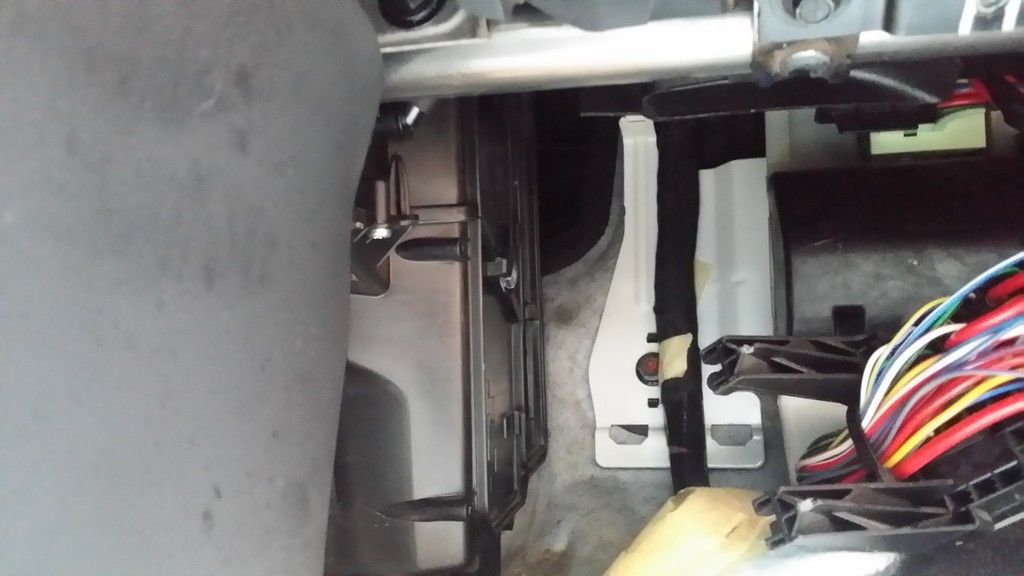

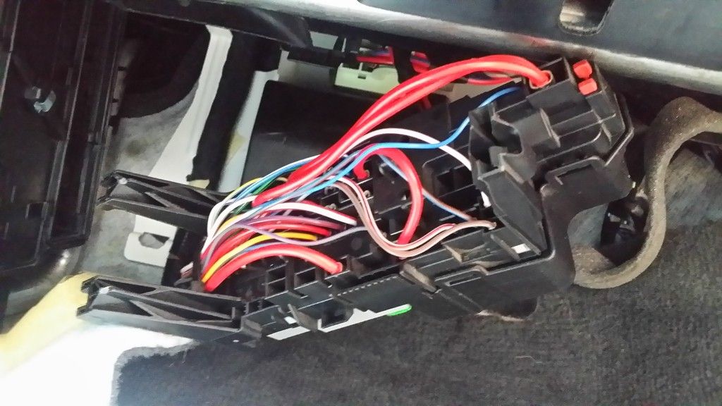

Dodi, suodatin vaihdettu. En tiedä onko sitten kaikissa mallessa tää homma, mutta tilaa tuli kummasti lisää kun nyppäs sulake rasian pois tieltä ?
Toivottavasti tää helpottaa muitaki. Kuvat loppuun.

Joo sulakerasia on ihan pakko ottaa pois, lukee ohjeessakin.
Onnistuu ilmankin  ;) Pitää vaan "vähän" rutistella sitä suodatinta pehmeemmäks, että sen saa käännettyä rullalle ennen asennusta  :2funny:

Mann-filterin paketissa oli ainakin ohje että rasia pois.
