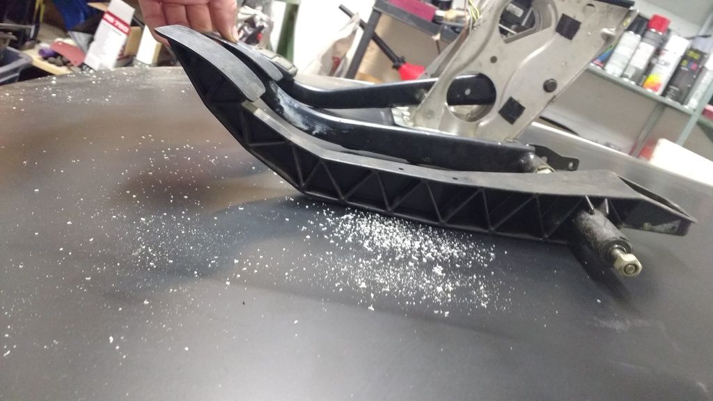

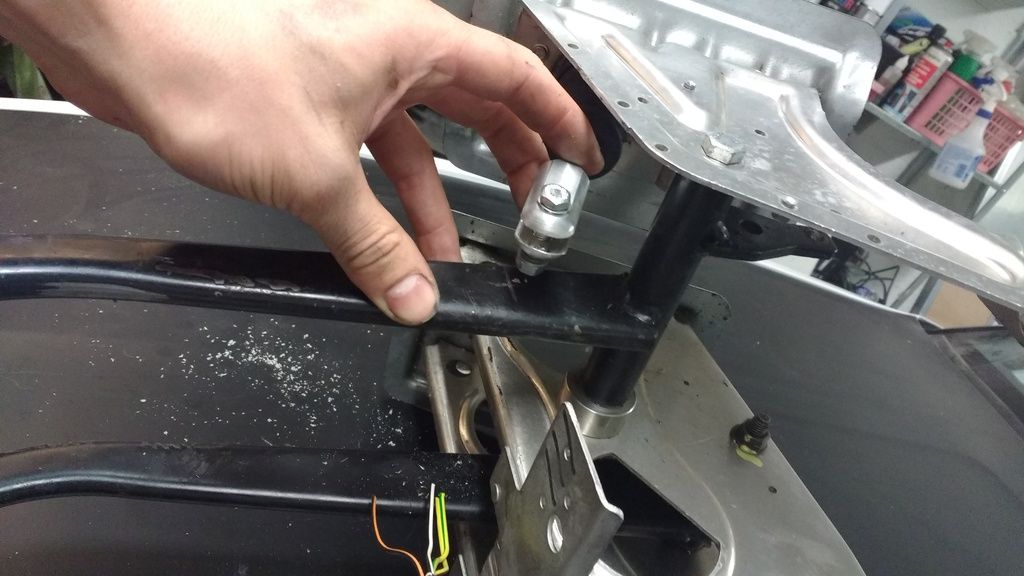

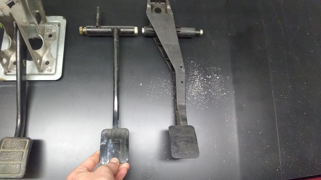

Poljinta (240) mallailin irtokehikkoon, nauratti kuinka muotoilu on muuttunut 240 -> 7/940 "huomattavasti" muotoilultaan  :2funny:
Pitää joko kääntää tuo vaijerin läpyskä, tai tehdä latasta uusi. Joka tapauksessa pitää yhdellä latalla tukea tuosta etupuolelta sitten vielä.
Valitettavasti ei ole tuollaista 7/940 hydrauli poljinta josta saisi orkkis mitan, vähän yritys/erehdyksellä täytyy varmaan koittaa tuollaista asentoa.  :(

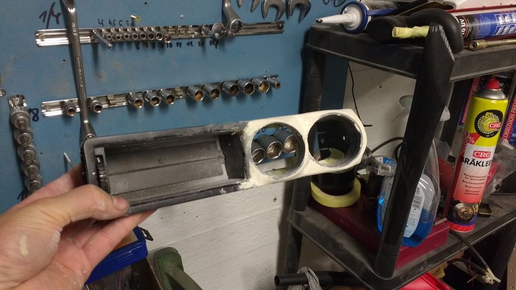

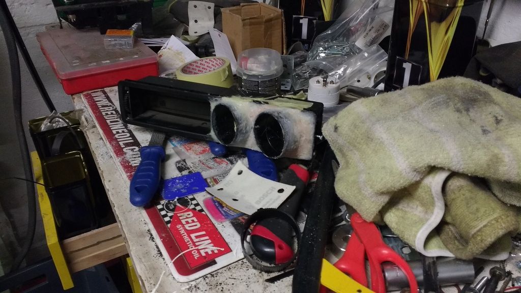

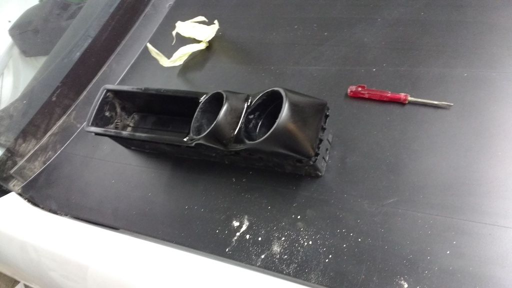

Tuli selailtua vanhoja kuvia... Löyty edellisen ysin nopeasti tehdystä mittarikehikosta kuva.
Ja siitähän se idea sitten taas lähti, yrittäen vähän säilyttää edes oem henkeä  :'(. Samoiten nuo mittarit tulee vähän lähemmäs näkökenttään, sekä enemmän kallistettuna kuskiin (vanhat ei näyttänyt suoraan).

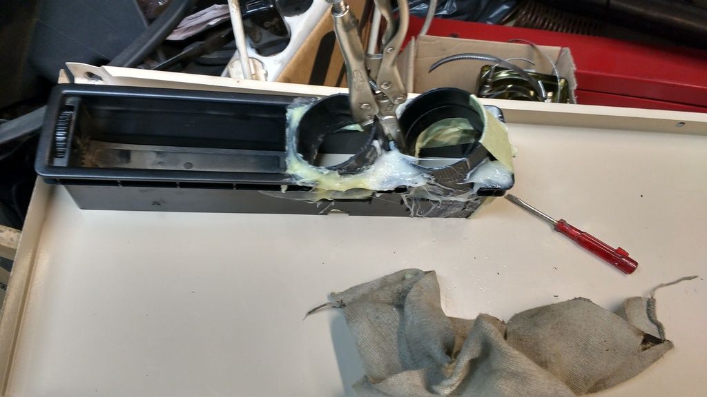

Muoviliimaa... Vaikka näyttääkin sp...  :D
Yhden märän (yön yli "kuivuneen") kerroksen kaapineena pois, otin toisen käytetyn tuubin. Tämä kuivui lähes sekottaessa ja lämpesi niin että muovit savus. Kuitenkin olevinaan kovasti 5 minuutin epoksi :idiot2:
Heitin senkin roskiin mutisten omiani ja totesin helpommaksi ostaa pari pakettia uutta kun polttaa talli tai hermot.  :2funny:

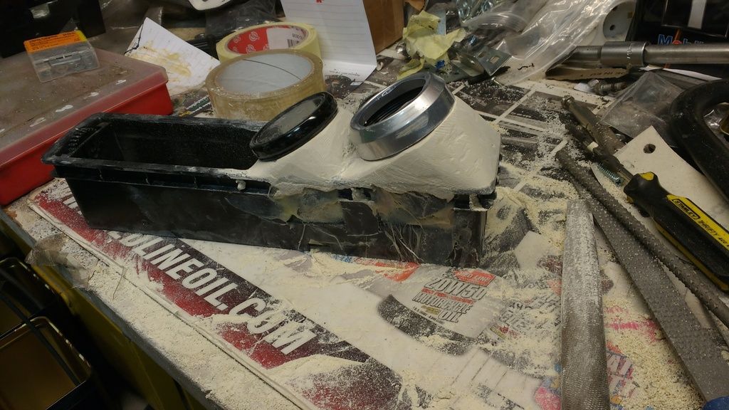

Kittiä ja sovittelua
Pitäis olla suorassa, tai näillä kieroilla silmillä sinnepäin  :idiot2:
Vedin ekan kerroksen maalia (kuvassa märkä, puoli himmee orkkis look oikeesti  :D) näkee vähän vaatiiko vielä hinkkaamista. Toivottavasti ei näytä urpolta autossa  :-[

muistaakseni tuossa kytkinpolkimen vaakaputkessa tai sen puslissa oli jotain eroa 200 vs 900.
Itse ainakin jouduin vaihtamaan sen putken, hyllystä sattui löytymään sopivalla halkaisijalla olevaa putkea johon laitoin muistaakseni 900srj sisäholkin puslineen.
Mun projektipäiväkirjassa on muutama kuva muokatusta polkimesta.

Mulla on 242:ssa orkkiskytkinpoljin muutettu nestekytkimelle. Siihen muotoutui huomattavasti parempi vipusuhde, kuin mikä ysisatasen polkimessa on. Samanoloiset asetelmat molemmissa ja ysisatasen kytkintä täytyy polkea polvi kipeänä.  >:(

Juu pultti/holkki on eri. Itseasiassa näkyy tuo paksu prikkakin yhdessä kuvassa. Sen verran lyhyempi 240 kuin 940 poljin. Vipusuhdetta koitan muuttaa, mutta vaatisi tulipellin alumiini käikäleen muokkausta... Testataan eka millanen tolla tulisi, tuskin nyt huonompi kun orkkis 940 poljin... Ehkä.  :)
Teline mittareillekin on "valmis". Mitä nyt ruiskukittiä ja muuta olisi kaivannut... Ei siis täydellinen.  :-[

Komiaa enkä itte ossoo tuommosia juttuja ollenkanskaan, mutta mie olisin ehkä hitusen upottanna nuuta mittareita etteevät törrötä tuollalaella.
Upotettu aivan "maksimit" tuolla kulmalla. Jos haluu upottaa niin jää vähän hölmöön kulmaan, kuten tossa edellisessä versiossa.  :(
Ehkä seuraavaan sitten syvemmälle ja muutoksia kojetauluun? Hyvä idea. O0
