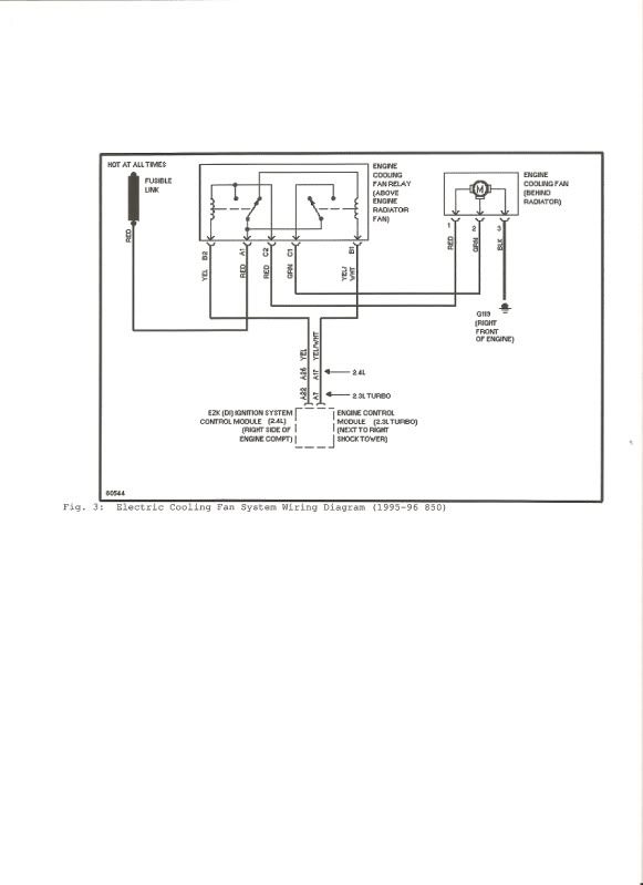

hevonen
Vs: 850 -97 10v Kuumenee tyhjäkäynnillä
« Vastaus #13 : 28.06.2011, 11:05:50 »
Punainen piuha releen A1 napaan.
Poissa ESE
  • Viestejä: 715
« Vastaus #14 : 28.06.2011, 11:38:36 »
hei tuli mieleen et tarkoitatko lämpösulaketta sen mutikan sisällä? sitä en oo tarkistanu..ku en saa sitä auki...pitäiskö se sahata..
