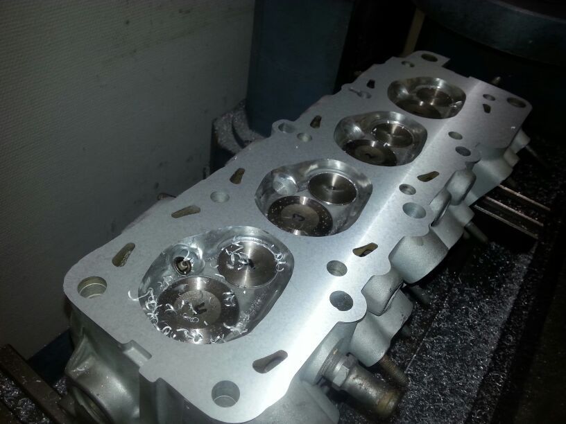

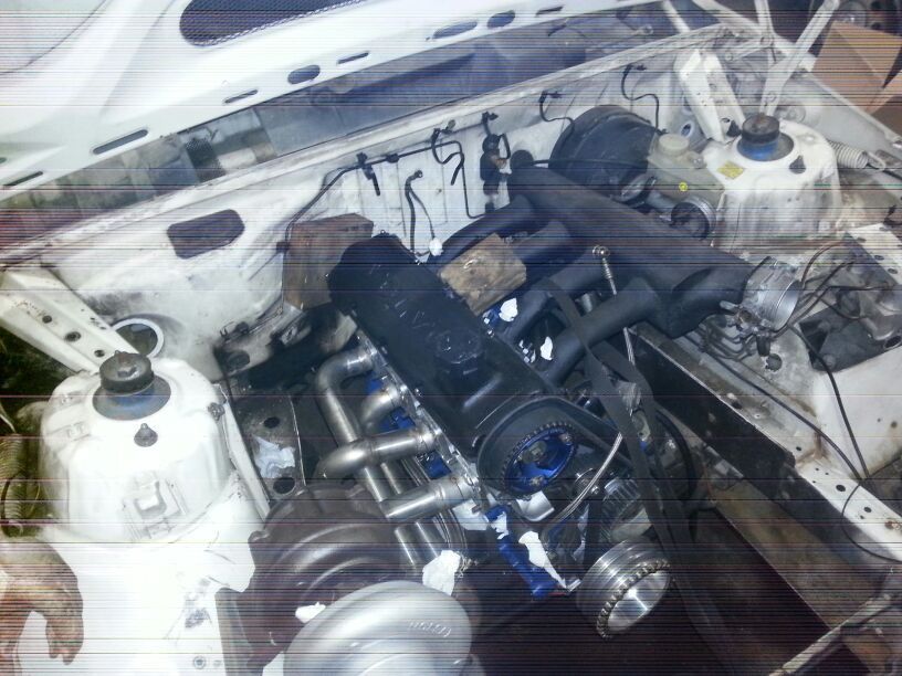

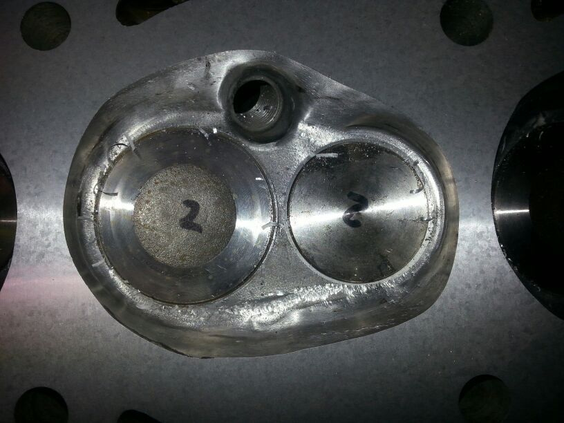

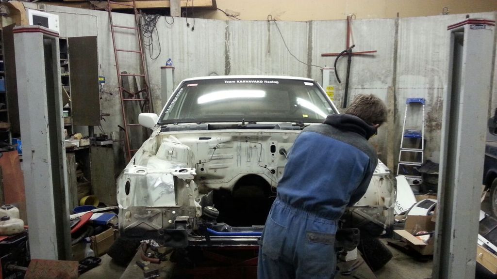

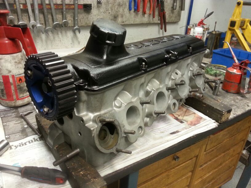

Jos nyt näillä eteenpäin.  VAROITUS. Jossei kiinnosta katsella kuvissa ilmenevää ryyppäystä niin ei tätä pakko ole lukea.  :idiot2:
« Viimeksi muokattu: 12.03.2015, 18:07:27 kirjoittanut ässäarpa »
144
145
945
855
Poissa Teemu-
  • Viestejä: 2477
  • Kantti on kaunista.
Vs: TKR: Volvo 940 B230FT / neljäs evoluutio
« Vastaus #1549 : 12.03.2015, 18:12:04 »
Mitä tolle seittemännelle kuvalle on käyny? Vai muokattu tollaseks :o
Erilaisen värinen lohko ainankin

Kuvissa ilmenevä venttilikopan ryppäys on ihan hieno.  ;)
Poissa Hegeh
  • Viestejä: 1875
    • Team Karvavako Racing
« Vastaus #1553 : 12.03.2015, 23:30:46 »
Samaa ankaraa ryppäystä harrastettu myös imusarjan kohdalla :D
Volvo 740 T5 käyttis
Poissa Ristus
  • Viestejä: 12884
    • Kotisivut
« Vastaus #1554 : 13.03.2015, 08:17:30 »
Milläpä vetäsitte? bilteman ryppymaalilla?

ompas sulla kaunis moottori :)
