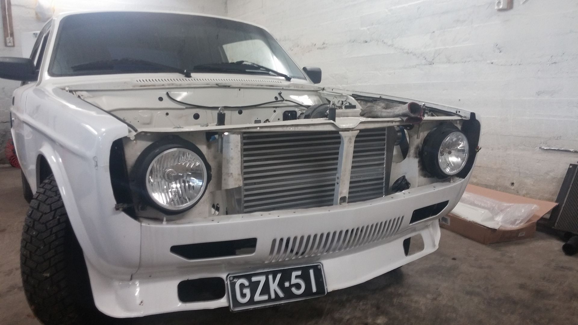

Coolerin sovittelua keulalle, sinnehän se sujahtaa kun siellä samanlainen on ollutkin:
