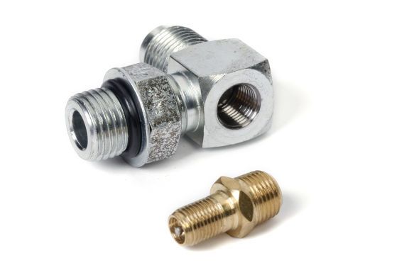

Tuohon bensakiskoon saa lienee suoraan bensapainemittarin tyrkättyä, tosin pitäs jokin "putki" laittaa sovitteeksi, että siitä yleensä näkisi jotain :D Olisi helppo seurata säätimen toimintaa.
Elikkäs tämmönen kulmasovite, johon saisi 40mm mittarin sekä venttiilin
