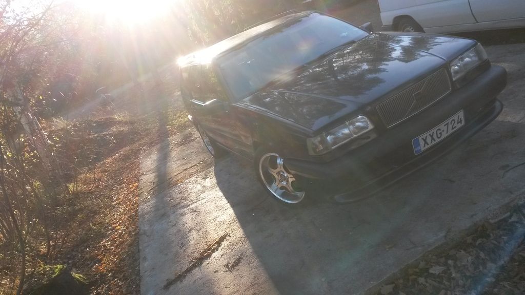

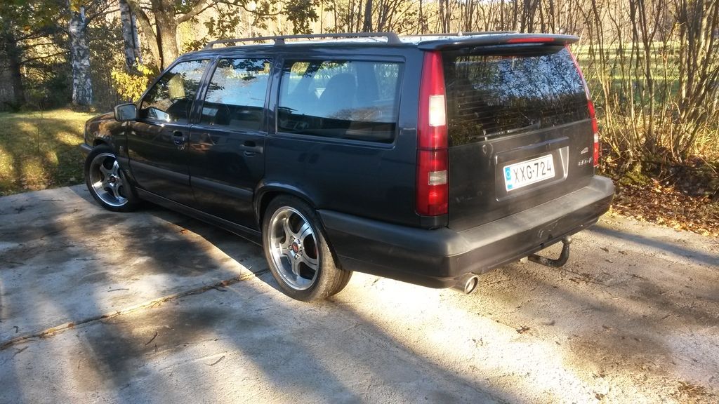

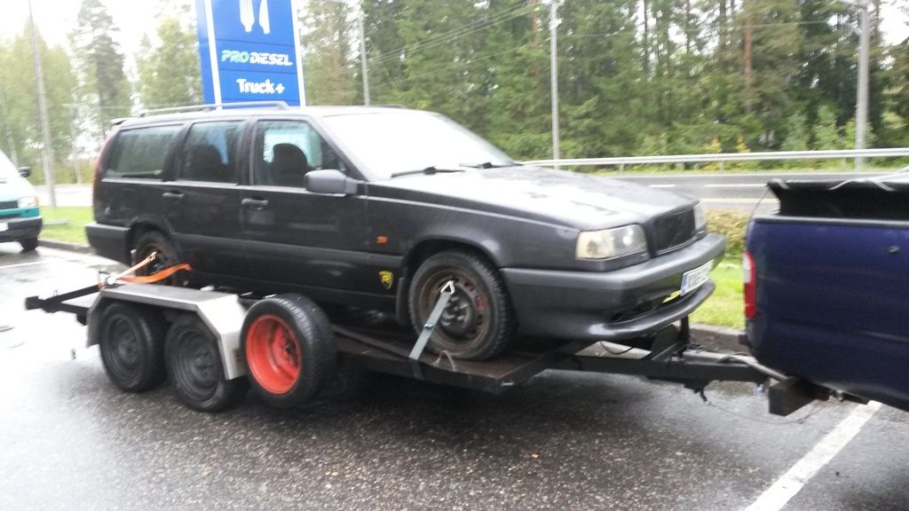

Eli tämmöinen harvinaisuus tuli haettua talteen ja näillä näkymin pysyy itselleni tallessa, koska on sen verran hyväkuntoinen varsinkin koriltaan.
Näky oli vähän surullinen hakiessa, kun koneesta oli saatu sylinteriputki halki ja kaikenlaista pientä laittoa oli muutenkin...
No, nyt olisi Ärrä paremmassa kunnossa, 2.3 T5 lohko on vaihdettu, hyväkuntoinen Mitsun 16T paikallaan ja lastuhan tässä olikin jo valmiina...
H-profiili kanget ja uudet laakerit tuli samalla laitettua myös.
Harvinaista myöskin, että tässä on alkuperäinen lukollinen vaihdelaatikko paikallaan ja toimii komeasti :)
Täytyy vielä pikku juttuja laitella, mutta kyllä tuo jo autoa muistuttaa kovastikin ;)

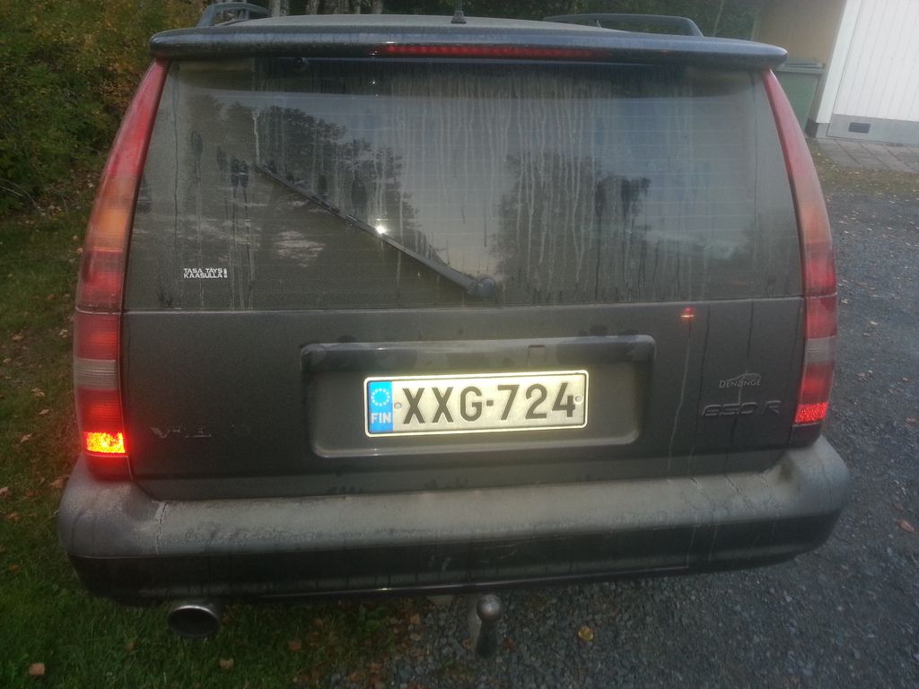

- Ärrä-tarrat poistettu etulokareista
- autoliikkeen mainostarra poistettu takakontista
- Volvo-merkki ja parempikuntoinen R-merkki liimattu takakonttiin
- penkinlämppärit korjattu, eli perinteisesti johtoihin uudet liittimet
Pikku hiljaa hyvä tulee ;)
