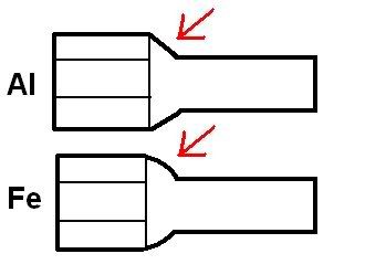

Vaihdatin V70 nastat alle ja sanoin et samat pultit kuin kesärenkaissa oli. No perkele sit huomasin et onkin toiset pultit takapaksissa ja talvinakit nyt alla aluvanteiden pulteilla...
 Ei kait noissa oo muuta eroa kuin peltivanteiden kanta on lyhyempi? Kartio pitäis mielestäni olla sama molemmissa..

Yleensä aluvanteissa ja teräsvanteissa on erimiotoinen kartio, kuten kuvassa joten kannattaa tarkistaa asia.
  • Viestejä: 4264
Vs: Pyörän pultit
« Vastaus #2 : 17.11.2015, 20:52:43 »
Yleensä aluvanteissa ja teräsvanteissa on erimiotoinen kartio, kuten kuvassa:
En oo Volvossa tavannu, VAG-vehkeissä ja Mersuissa kyllä.

Ota yksi pultti irti ja vertaa kartiota niihin irtopultteihin niin ei tarvitse miettiä.

Joo oli niissä eroa.. Veivasin lyhyt kantaiset paikalleen :)
