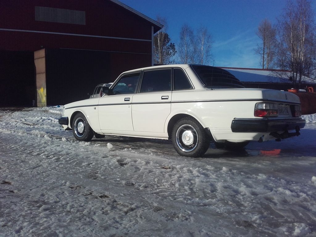

Volvon käytin äsken katsastuksessa. Ei huomautettavaa. Vuoden päästä uudestaan  :)
Ja lauantaina jäärataa kiertämään  :sundaydriver:

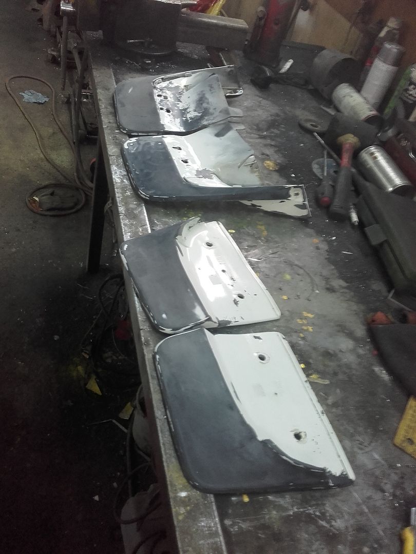

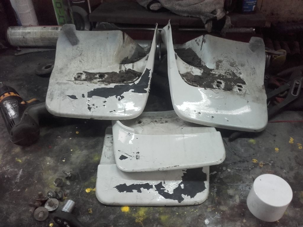

Volvo pesty ja vahattu  8)
Samalla maalasin roiskeläpät mustaksi kun hilseillyt maali niistä irti... Viimeksi karhennettiin vaan karhunkielellä ne niin nyt hioin ihan koneella karheeksi, jospa se paremmin pysyisi. Ihan vaan muovitartuntaa ja wurthin kilikolia päälle.
Valkoinen oli parempi  :'( Tai sitten pitäis tuo takahelma vetää mustaksi tai teippirajalla roiskeläppä sen kohdalta valkeeksi. Helmaa en ainakaan maalaa. Luulempa että valkeet läpät tulevat vielä takaisin  >:(

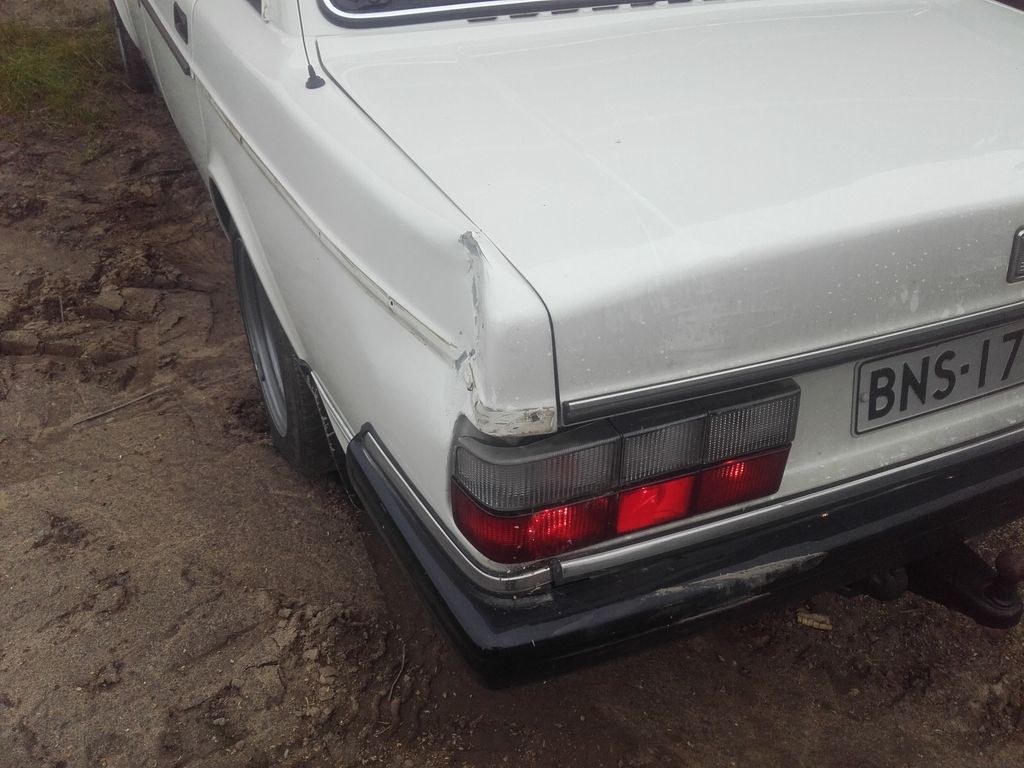

Vähän ikävämpää tällä kertaa...
Yksi s¤¤tanan tunari peretti traktorin kärryn perään/kylkeen :nuhtelu
Onneksi ei tämän pahemmin käynyt. Olis voinu painavan romun eessä särkyä pahemminkin...
Voi olla että riipasen kovan kännin tänään  :-\
Ainakin takakylki menee uusiin tai oikasuun, peräkontin luukun ja takapuskurin joutuu maalaamaan ja takavalosta lähti pieniä palasia.
