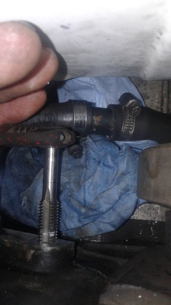

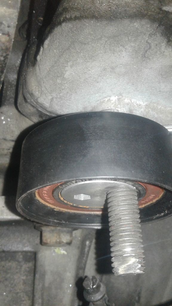

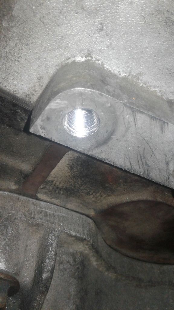

Jättipä volvo tienpäälle pari viikkoa sitten... Syöttöpumpun hihnan alakiristimen pultti oli irronnu kierteen kera.
Tänään sain aikaiseksi korjata. ahdasta meinas olla vaan onnistu onneksi ilman koneen nostamista pois paikaltaan.
12mm kierretapilla väkisin 10mm reikään, no menihän tuo alumiiniin :D huono olis ollu isommaksi porata.
Kiristimeenkin sopi onneksi poraamaan 2mm isomman reijän.
