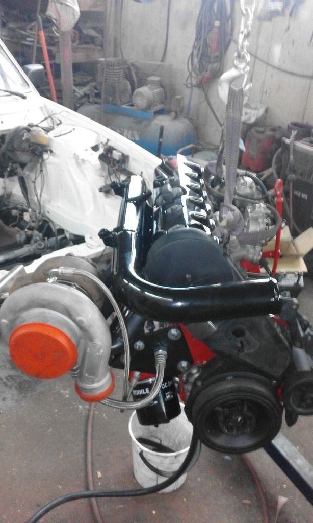

Tänään kasasin jakopään ja pumpunhihnat paikalleen. Öljypohjan myös asensin ja maalasin. Turboa ja imusarjaa sovittelin paikalleen ja tekasin tuen tuolle pakosarjalle. Ahtimen öljyputkien/letkujen suunnittelua ym.

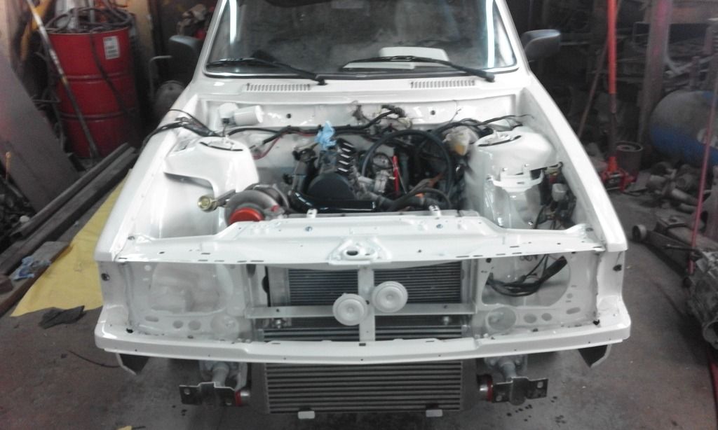

Kasailua tälle iltaa. Volvomies89 toi pinnoitetun pakosarjan ja maalatun venttiilikopan sekä imusarjan P> Veljen kanssa nostettiin kone paikalleen.
On se mukava puhtaista osista kasailla S*
Oikeen jos haluais niin vappupilikselle pääsisi 8)

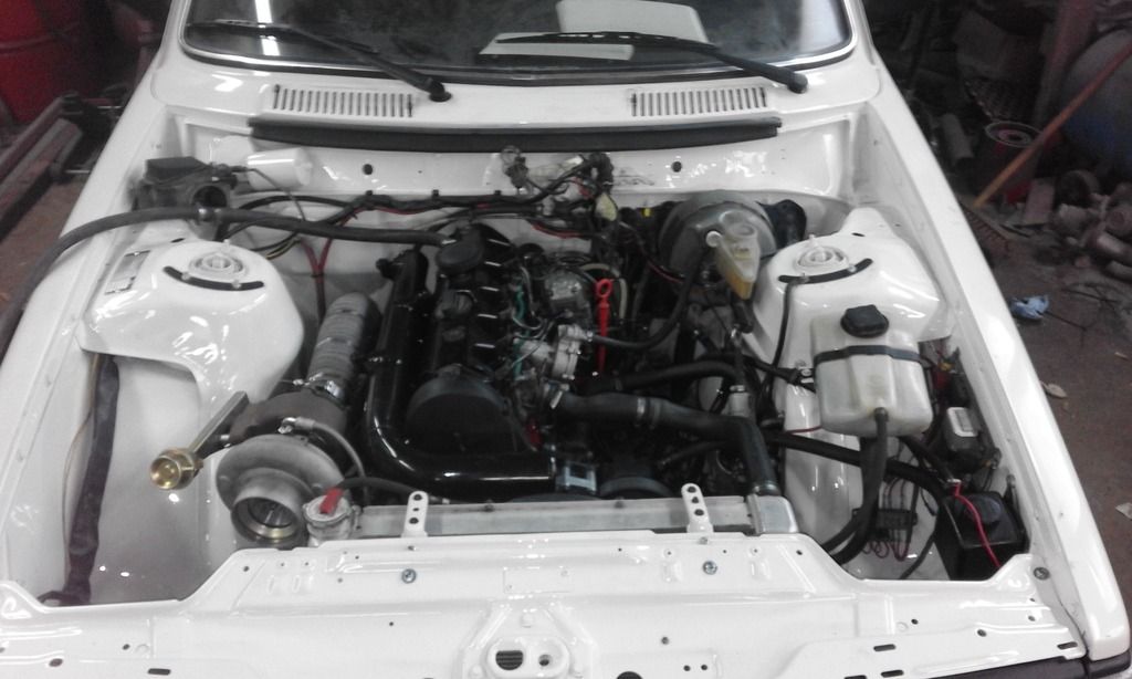

Ensisavut otettu ja käy kuin kello! Tästä on hyvä jatkaa :)

Tälle mallille kerettiin tehdä, velipoika oli taas päivän kaverina P>
Vielä puuttuu ahtoputkisto ja ilmanputsari, konepelti, puskuri ym. mutta pakkohan se oli käymään kokeilla ELK
Kiitokset Volvomies89:lle suuttimista kun omat on huollossa vielä...

Hitto että siisti nyt tuo konehuone, ulkokuoren mukaisessa kunnossa  8)

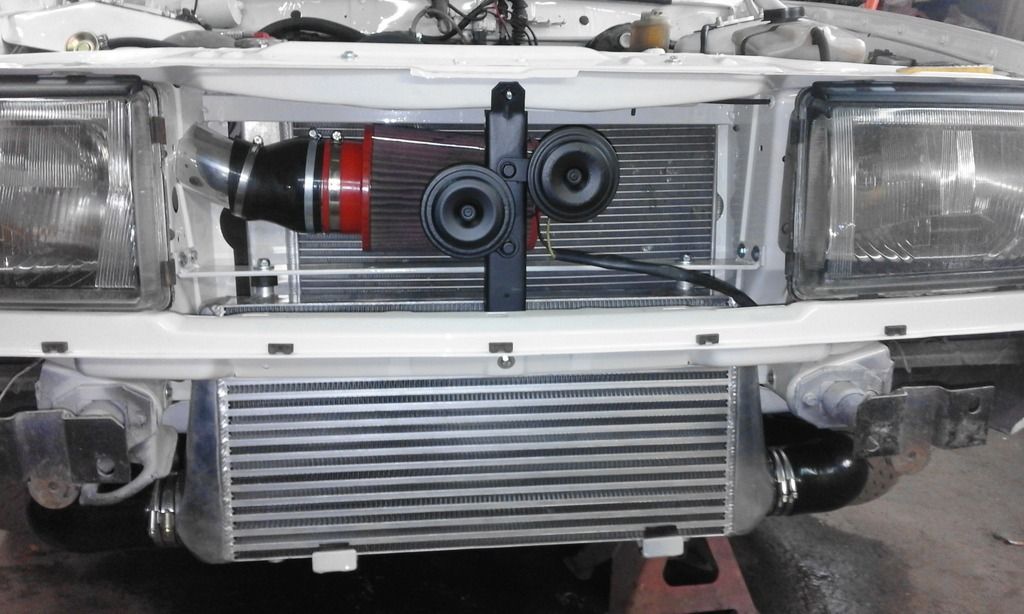

Vappuajelulla käyty 8)
Entisen välijäähyn laitoin kiinni ja entiset ahtoputket muokkasin väliaikaisesti. Kartiofiltterin värkkäilin paikalleen.
ilmamäärämittari on piuhan päässä ja läppä on kiinni-asennossa, pitääpä vielä kokeilla että laittaa auki (jotain väliin).
Vetoja on jonku verran enemmän kuin ennen vaikka ahtoja vain 1.3-1.4 syöttö loppuu kesken evrynkin kanssa, ei tule mustaa putkesta kun pääsee ahdot nousemaan. Pitää myös vielä kokeilla määrämittari paikallaan kunhan saan tarvikkeita. Hyvin toimii muuten ja siististi käy, onhan se mukava :)
Ahtoputkiviritelmät on vaan väliaikaisia, pakko oli päästä ajamaan jo välillä ;)
Puskurin päälle tulee lista sitten kun saan asennettua uuden kuulerin. Ja töötit pitää maalata mustaksi kuhan ostan maalia.
