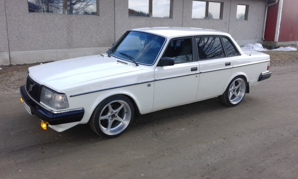

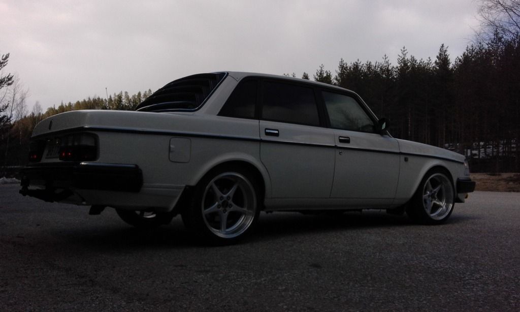

Pesu, keulaan listat paikalleen ja vielä yksi sana: Ocean MK18 S* S* S*
Mahtuuvat jopa pyörimäänkin, ainakin yksin ajaessa.  ahtopaineensäätimen laitoin ja säädin hukkiksen aukeamaan 1.7barissa. nyt alkais olla säädöt kohdallaan sen minkä tällä setupilla saa.
Vannevalintaan olen todella tyytyväinen :)

« Vastaus #651 : 14.05.2017, 14:02:55 »
Onko millä kumeilla ja tarttiko kaaria mankeloida? Komea pirssi  -H-
Volvo 240 -92
Poissa oh850
  • Viestejä: 914
Vs: volvo 240 tdi
« Vastaus #652 : 14.05.2017, 17:09:14 »
Kumet on 225/40 18.
Ei ole mankeloitu mutta takakaarista on poistettu se sisäänpäin kääntyvä osa lähes kokonaan. Edessä on alkuperäiset sisälokasuojatkin paikallaan. Aika tarkalla on että mahtuu.  Kiitos :)

Tää on kyllä aika maiskis! Jotenkin nuo mk18 näyttää monesti 240 liian isoilta, mutta tekeekö sitten rengas profiili ja auton väri noista sopivammat ???
Joo kyllä minustakin ehkä tuuman pienemmät välttäisi :D
Kannatti vaihtaa eilen kesärenkaat :D onneksi ei tartte ajella...

Jumalauta miten muuttui auton ilme vanteilla  S* S* S* S* S* S* S* S*

Joo, kyllä siinä hymy nousi korviin kun ekan vanteen sain paikalleen  8)

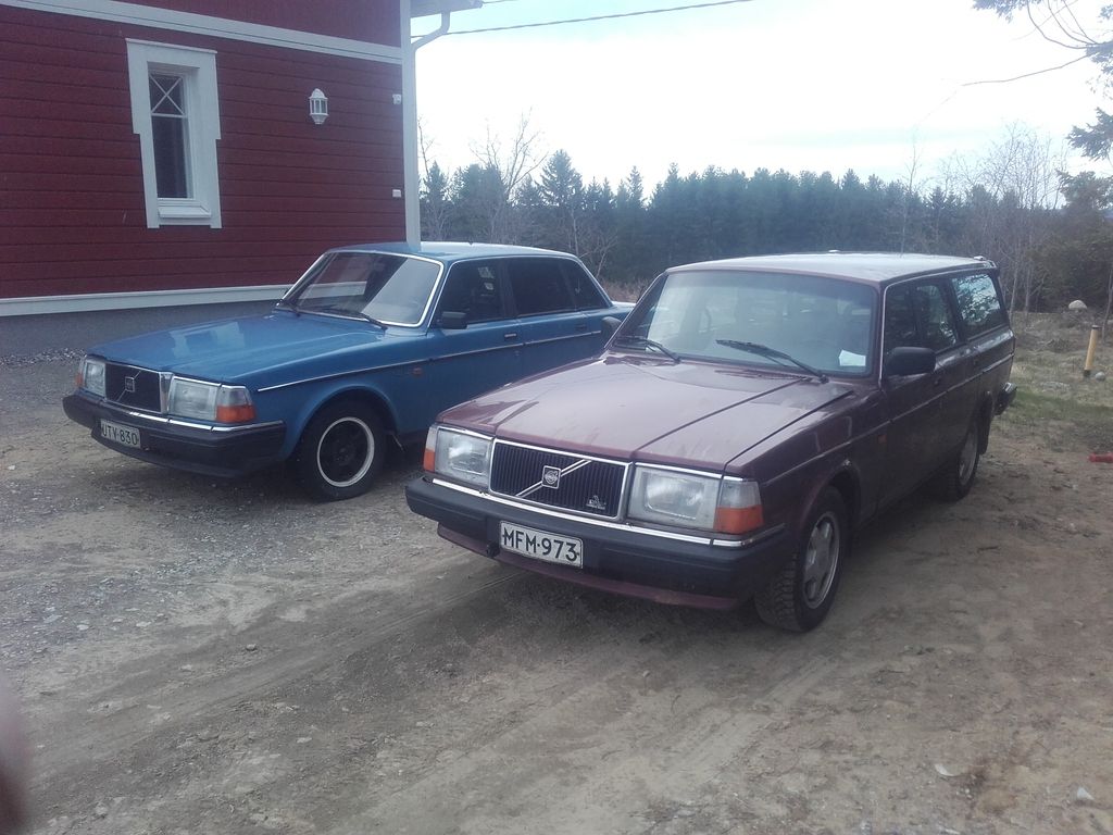

Pelastin viimeviikolla tämmösen pitkäkattoisen laululiiterin ELK
-90 b230f m47. 7 paikkainen perhemalli :)
Ajettukin sillä on jo ihan jonnii verran mutta toimiva peli :)

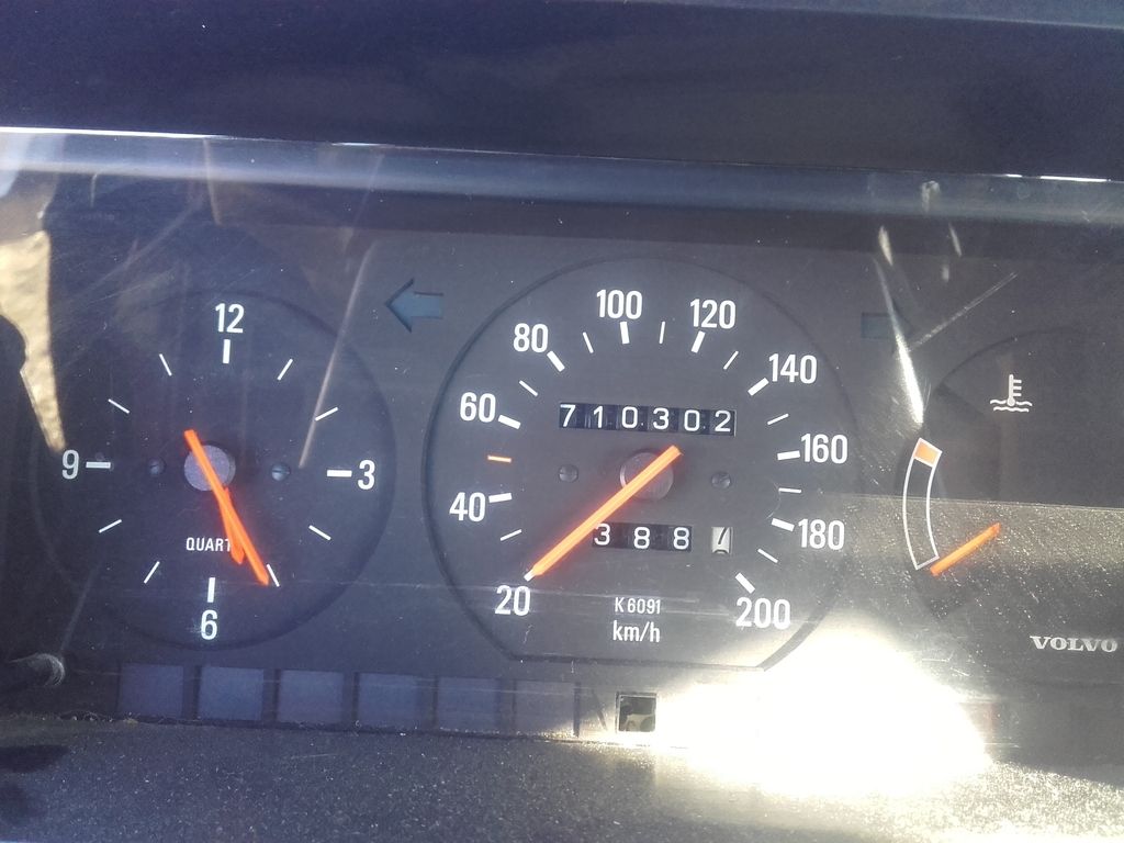

Vaihtelinpa moottoriöljyt ja suodattimen 413850km.

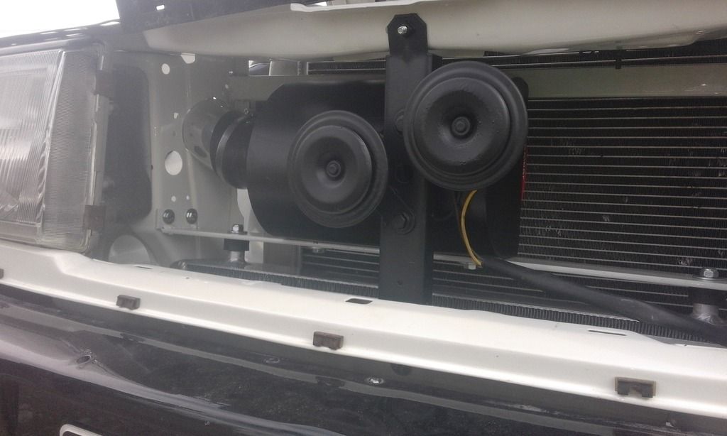

Samalla kytkin flektin toimimaan 850 volvon releellä ja isomman sulakerasian laitoin väliin kun aina sulanu möykyksi pikkusulakkeella :D Rengastakin kävin vähän sulattelemassa ja kiihdytellessä poksahti ahtoletku irti. Pitäis vielä tehä kunnolla ahtoputkistot että olis mahdollisimman vähän liitoksia ja kaikissa päissä sikkaukset.
